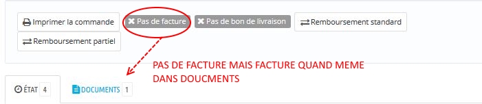

GIGA77 Posted October 23, 2017 Share Posted October 23, 2017 (edited) Bonjour, je ne comprend pas pourquoi pour certains clients mon eshop ne génère pas de facture en back office dans l'onglet factures Par contre si je clique sur l'onglet "DOCUMENTS " un document est disponible est c'est la facture du client. Statuts vérifiés - Pas de correspondance entre les commandes qui ont ce bug. Ce bug ne se produits que pour certains clients mais je ne vois pas de point commun entre entre eux. Edited November 16, 2017 by selectshop.at Capital letters in title removed (see edit history) Link to comment Share on other sites More sharing options...

GIGA77 Posted October 23, 2017 Author Share Posted October 23, 2017 Oui certainement mais mon problème plus compiqué: J'ai assigné l'option "générer une facture" à plusieurs états en fonction du type de commande. Cela fonctionne bien dans 99% des cas mais pour certains clients la facture est générée dans l'onglet "documents" de la commande en BO alors que la l'onglet facture indique "PAS DE FACTURE" Voir image ci-jointe. Link to comment Share on other sites More sharing options...

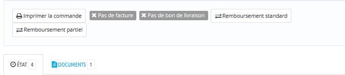

Sepia30 Posted November 15, 2017 Share Posted November 15, 2017 Bonjour, j'ai exactement le même souci que toi, les mêmes symptômes, c'est très aléatoire et je ne trouve aucune logique. Lorsque je fais un export des commandes j'ai constaté que pour les commandes concernées la date de la facture et du bon de livraison est 0000-00-00 00:00:00. Le numéro de facture et du bon de livraison est 0. J'ai aussi constaté que ce bug arrivait de plus en plus fréquemment. Rare au début, et 1 facture sur 5 depuis 15 jours, et maintenant les 5 dernières commandes présentent cette anomalie.... Ma version de Prestashop: 1.6.1.17. Si quelqu'un a une piste je suis preneuse.... Link to comment Share on other sites More sharing options...
