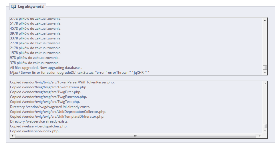

Witam serdecznie.
Za pomocą starszej wersji 1-Click Upgrade (która daje mozliwość aktualizacji do 1.7.2.0) chciałem zaktualizować Prestashop z wersji 1.6.1.17 na wersje 1.7.2.0 jednak przy samym końcu aktualizacji (wgrywanie nowej bazy danych) wyskoczył mi taki błąd:
[Ajax / Server Error for action upgradeDb] textStatus: "error " errorThrown:" " jqXHR: " "
Czy ktoś wie jak mogę się go pozbyć ?
Z tego co mi się wydaje może to być zbyt krótki czas dostępu do bazy danych ale nie jestem pewien.
Próbowałem także zainstalować starszą wersje 1.7.0.0 poprzez dodanie pliku archiwum do autoupdate/download jednak wyskakuje ten sam błąd.
Zmieniałem także zaawansowane ustawienia PHP w panelu administracyjnym:
max_execution_time = 450
max_input_time = 450
memory_limit = 256M
max_input_vars = 3000
post_max_size = 128M
upload_max_filesize = 128M
Jednak i to nic nie dało, po prostu wisi cały czas na ostatniej linijce dotyczącej aktualizacji bazy danych po czym po 10 minutach wywala ten błąd.
Dodaje screenshot z logów aktualizacji.
Pozdrawiam serdecznie.

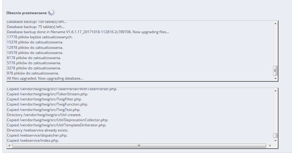

Aktualizacja:
  • Przywróciłem wcześniejsze ustawienia PHP i zmieniłem memory_limit z 128 na 256.
  • Zmieniłem wersje PHP z 7.0 na 5.3.6  (taką sama jaką wcześniej obsługiwała kopia sklepu)
  • Wyczyściłem cache z poziomu panelu administracyjnego Presta oraz z folderu smarty/ na FTP.
  • Przy aktualizacji do 1.7.2.0 za pomocą bety 1-Click Update zmieniłem wydajność serwera na wysoką.
Po tych czynnościach aktualizacja wisiała dłużej niż zwykle ale bez błędu (screenshot):
Z logu apache dostałem takie powtarzające się błędy:
[Wed Oct 18 11:55:20.749433 2017] [fcgid:warn] [pid 22267:tid 140428519628544] [client 188.40.106.73:49316] mod_fcgid: stderr: PHP Fatal error: Cannot use PrestaShopBundle\\Service\\Database\\Upgrade as Upgrade because the name is already in use in /home/bonek093/domains/bonek093.ayz.pl/public_html/src/PrestaShopBundle/Install/Install.php on line 56
Następnie aktualizacja się odwiesiła i znów dostałem ten sam błąd:
A w logach apache pojawiły się takie błędy:
[Wed Oct 18 11:55:22.188135 2017] [fcgid:warn] [pid 22267:tid 140428622192384] [client 78.131.143.36:5561] mod_fcgid: read data timeout in 1200 seconds, referer: http://bonek093.ayz.pl/dokcjn9jl4wforys/index.php?controller=AdminSelfUpgrade&conf=6&token=481651fce6ca30aab6c8a15444e3f0d9
[Wed Oct 18 11:55:22.188159 2017] [core:error] [pid 22267:tid 140428622192384] [client 78.131.143.36:5561] End of script output before headers: ajax-upgradetab.php, referer: http://bonek093.ayz.pl/dokcjn9jl4wforys/index.php?controller=AdminSelfUpgrade&conf=6&token=481651fce6ca30aab6c8a15444e3f0d9
[Wed Oct 18 11:55:22.268299 2017] [fcgid:warn] [pid 22267:tid 140428315782912] [client 188.40.106.73:49324] mod_fcgid: stderr: PHP Fatal error:  Cannot use PrestaShopBundle\\Service\\Database\\Upgrade as Upgrade because the name is already in use in /home/bonek093/domains/bonek093.ayz.pl/public_html/src/PrestaShopBundle/Install/Install.php on line 56
Nie wiem co dalej zrobić z tym fantem.
