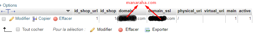

Ced17 Posted October 6, 2017 Share Posted October 6, 2017 Bonsoir, Aprés avoir regardé sur ma BDD, il ne faut rien changé c'est correct je vous ai mis un screen du coup pour voir! Du coup faut chercher ailleurs! Link to comment Share on other sites More sharing options...

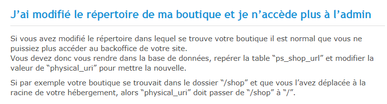

Ced17 Posted October 7, 2017 Share Posted October 7, 2017 Je pense qu'il faudrait essayer de changer physical_uri comme je vous ai dit pour voir. Si ça ne fonctionne pas non plus, vous aurez juste a le remettre comme avant. Ce blog a de très bon conseils et le suivant ressemble a votre problème . Lien ici Dans votre cas c'est l'inverse, boutique sur / que vous avez passez sur /manaraha2. Cordialement Link to comment Share on other sites More sharing options...
