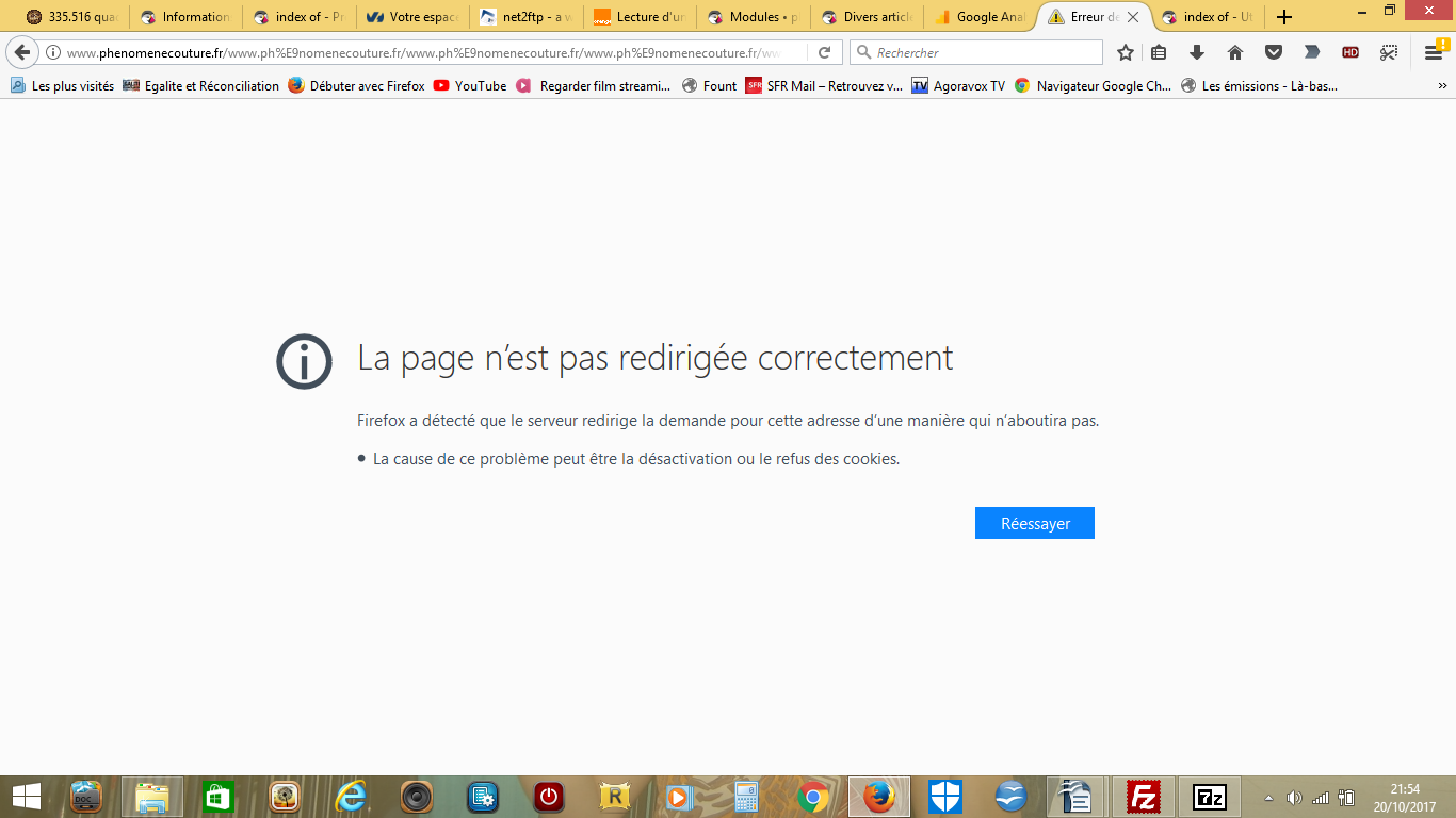

phenomene couture Posted October 20, 2017 Author Share Posted October 20, 2017 Bonsoir, J'ai réessayer les méthodes ci-dessous: J'ai trouvé ceci: * Solution :Exemple : j'accéde à mon site depuis url www.monsite.com/siteprestashop1_ Aller dans le répertoire "siteprestashop" puis ouvrez le dossier "config" et copier le fichier "index.php"2_Coller le fichier "index.php" dans la racine du site (au meme niveau du répertoire "siteprestashop")3_ Editer le fichier collé "index.php" en remplacant la ligne : header("Location: ../"); avec header("Location: ../siteprestashop/");4_Sauvegarder.Et voilà vous pouvez maintenant accéder à votre site directement www.monsite.com sans avoir le "index of/" Et je pense que cela vient de ta redirection : header("Location: ../siteprestashop/"); enleve les '..' qui te font remonter alors que tu es sur le dossier de base : header("Location: siteprestashop/"); ou header("Location: ./siteprestashop/"); (un seul '.') Pour la première méthode je ne sais pas si j'ai bien compris. Voici ma réflexion dîtes-moi si c'est correct. Je vais dans fizella J'ouvre le dossier www, puis, je trouve le dossier config. Dans le site local, je trouve le dossier index php. Je déplace (je colle) le fichier index php, dans le dossier config Après c'est la que cela se complique pour moi dans la compréhension de ceci Coller le fichier "index.php" dans la racine du site (au meme niveau du répertoire "siteprestashop") Je me pose la question est-ce que j'ouvre le dossier config, et je trouve le dossier index php et je le déplace (je colle)à la racine dans le dossier www ou Je duplique le dossier index php dans le dossier www. il y aurait deux fichiers index php, l'un dans le dossier config et l'autre à la racine dans le dossier www je pense que les deux index php sont différents et doit être l'un dans le dossier config et l'autre dans dossier www Je voulais préciser que j'ai essayer les deux méthodes que je cite ci-dessus et cela ne fonctionne pas, j'ai l'erreur ci-dessous Ma réflexion n'est pas bonne , quelqu'un pourrais m'éclairer Pour la deuxième méthode : Dans fizella, j'ouvre le dossier index php, clique droit , afficher / éditer et je change header("Location: siteprestashop/"); ou header("Location: ./siteprestashop/"); (un seul '.') J' ai la même erreur citer ci-dessous J'ai accès à mon back office mais pas à mon front offfice. Dans mon back office lorsque je clique sur ma boutique , j'ai la même erreur. j'ai supprimer les cookies toujours la même erreur Je tiens à préciser que l'index of se trouve dans la recherche google. Lorsque j'écris dans la barre de recherche de google : mosite.fr et que je fais enter j'ai : index of en dessous l'url de mon site en dessous. Lorsque je clique sur l'index of ma boutique s'ouvre. Je vous voudrais enlever cette index of. Quelqu'un S'est-il comment faire. Merci Link to comment Share on other sites More sharing options...
phenomene couture Posted October 21, 2017 Author Share Posted October 21, 2017 Je viens à l'instant de vérifier l'index of. J'ai trouvé la solution Il y à bien deux index php différents, l'un avec le header, que j'ai mis dans le dossier config et faire le changement comme indiqué ci-dessus qui ressemble à ça <?php /* * 2007-2016 PrestaShop * * NOTICE OF LICENSE * * This source file is subject to the Open Software License (OSL 3.0) * that is bundled with this package in the file LICENSE.txt. * It is also available through the world-wide-web at this URL: * http://opensource.org/licenses/osl-3.0.php * If you did not receive a copy of the license and are unable to * obtain it through the world-wide-web, please send an email * to [email protected] so we can send you a copy immediately. * * DISCLAIMER * * Do not edit or add to this file if you wish to upgrade PrestaShop to newer * versions in the future. If you wish to customize PrestaShop for your * needs please refer to http://www.prestashop.com for more information. * * @author PrestaShop SA <[email protected]> * @copyright 2007-2016 PrestaShop SA * @license http://opensource.org/licenses/osl-3.0.php Open Software License (OSL 3.0) * International Registered Trademark & Property of PrestaShop SA */ header("Expires: Mon, 26 Jul 1997 05:00:00 GMT"); header("Last-Modified: ".gmdate("D, d M Y H:i:s")." GMT"); header("Cache-Control: no-store, no-cache, must-revalidate"); header("Cache-Control: post-check=0, pre-check=0", false); header("Pragma: no-cache"); header("Location:www.monsite.fr/"); mettez l'url de votre site exit; et l'autre que j'ai mis à la racine dans le dossier www, qui ressemble à ça : ?php /* * 2007-2016 PrestaShop * * NOTICE OF LICENSE * * This source file is subject to the Open Software License (OSL 3.0) * that is bundled with this package in the file LICENSE.txt. * It is also available through the world-wide-web at this URL: * http://opensource.org/licenses/osl-3.0.php * If you did not receive a copy of the license and are unable to * obtain it through the world-wide-web, please send an email * to [email protected] so we can send you a copy immediately. * * DISCLAIMER * * Do not edit or add to this file if you wish to upgrade PrestaShop to newer * versions in the future. If you wish to customize PrestaShop for your * needs please refer to http://www.prestashop.com for more information. * * @author PrestaShop SA <[email protected]> * @copyright 2007-2016 PrestaShop SA * @license http://opensource.org/licenses/osl-3.0.php Open Software License (OSL 3.0) * International Registered Trademark & Property of PrestaShop SA */ require(dirname(__FILE__).'/config/config.inc.php'); Dispatcher::getInstance()->dispatch(); Il suffit d'attendre que les robots fassent leur travail pour avoir un résultat Link to comment Share on other sites More sharing options...
