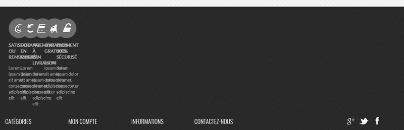

Bonjour à tous,
Sur Prestashop 1.6.0.6 avec un thème installé, j'ai un souci d'affichage avec le bloc réassurance. Les images sont les une sur les autres sur un seul bloc, voir fichier joint.
Étant novice, pourriez-vous m'orienter sur un fichier peut être à modifier?  si quelqu'un à déjà eu le même problème?
Merci

Je n'ai rien touché, j'ai juste activé le réassurance et je vois que cela s'affiche mal. J'ai trouver des sujets similaire mais qui n'ont pas de solution et ne sont pas dans la même version de prestashop. Je ne cherche justement pas à bricoler je n'ai pas assez de connaissance en css pour cela.

Désolé je me suis mal exprimé, j'essaie de me dépatouiller avec firebug mais j’apprends sur le fait.
Sur firebug, en mettant <ul class=  sur "auto" au lieu de "width5", les images ne sont plus les unes sur les autres mais toutes en vertical. Y a du mieux :)
Tu pense que c'est vraiment le thème qui fait cela?
La date d'intervention du dev est passé depuis un moment, il faut que je paye une intervention, c'est pour ça que j'essaie de trouver une solution avec mes moyens.

je pense plutot que ton <div id="reinsurance-custom-wrapper"> ne fait pas 100% (probablement width12) ce qui cause le width5 à être trop petit

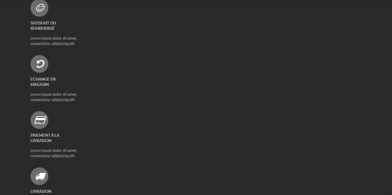

<div id="reinsurance-custom-block" class="width1 clearfix">
<ul class="">
<li class="width5">
Share this post
Link to post
Le bloc est aligné verticalement au lieu de horizontalement.
Merci d'avoir pris de ton temps pour essayer de trouver une solution, je laisse tomber je vais demander à une personne plus qualifier que moi de voir ou est le problème.
Je remonterai la solution sur le forum une fois le problème résolu.
Merci
Edited by Frédéric09 (see edit history)

Il y a un sélecteur qui prend le dessus sur le theme il met une taille de 180px aux ul du footer.
Il faut mettre :
#reinsurance-custom-block ul {
    width: 100%;
Soit simplement dans le global.css à la fin sinon l'idéal serait dans le css du module mais il faut le dupliquer dans le thème.
