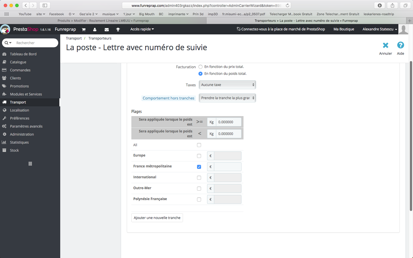

Alexandre 001 Posted September 14, 2017 Share Posted September 14, 2017 Bonjour à tous. Je vend sur ma boutique www.funreprap.com des produits avec la possibilité d'envoi sur plusieurs régions (pays). Je me suis rendu compte que l'un des transporteurs (envoi en lettre classique - ecopli - en France) buguait au niveau des tarifs et des poids. J'ai donc effacé le transporteur et recrée un nouveau. Etrangement ce nouveau transporteur n'apparait pas dans ma liste d'envoi possible. Je me retrouve avec des envois possible : Lettre prioritaire Suivie Colissimo Colissimo R2 Retrait gratuit sur entrepôt Mais j'ai crée un nouveau transporteur et le régler "exactement" comme les réglages en lettre prioritaire suivie et ce transporteur n'apparait pas quand je crée une nouvelle commande. Le transporteur n'est bonnement pas visible lors de mes choix lors de la validation de commande, mais apparait bien dans mon back office. J'ai fait plusieurs test et c'est toujours pareil. Je suis allé dans mon catalogue / Mon produit / Livraison / Transporteurs disponibles. Mon transporteur Ecopli existe bien et il est rangé avec les autres. Dans la colonne Transporteur sélectionnés, il n'y a rien. Si je force en mettant le Ecopli dans la seconde colonne et je repasse commande, je n'ai plus aucun transporteur qui apparait. Est ce que vous avez une idée car je m'arrache les cheveux. Merci à tous. Link to comment Share on other sites More sharing options...

Alexandre 001 Posted January 4, 2018 Author Share Posted January 4, 2018 Bonjour. Je relance le sujet car je constate un truc étrange. J'arrive bien a crée un nouveau transporteur, je le remplis convenablement et à la fin je le sauvegarde. Je fais une simulation de commande pour voir ce que ca donne et la le transporteur m'indique que le prix est de 0€. Je retourne donc dans mes transporteurs et à ma grande surprise, toutes les colonnes avec les prix ont disparu pour ne laisser qu'une seule colonne vide. Je ne comprend pas comment faire. Existe t'il une solution pour effacer tous les transporteurs (y compris dans la base de données pour repartir à 0)? ou est une mauvaise idée? Link to comment Share on other sites More sharing options...
