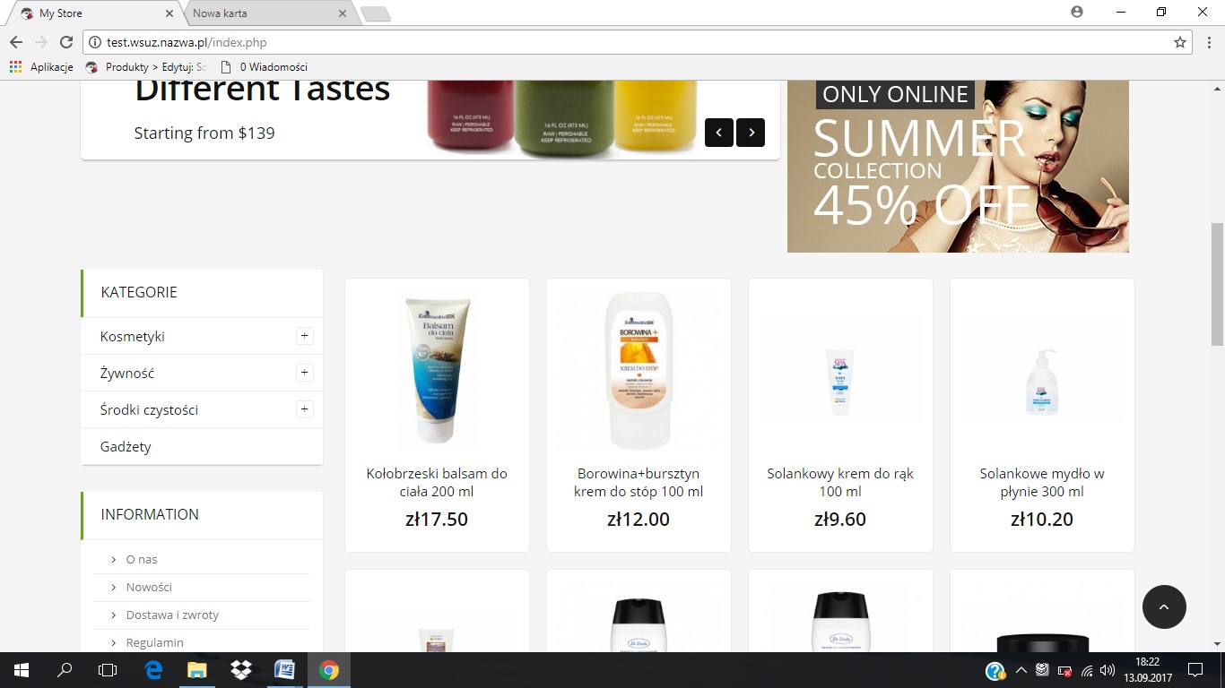

Krzysiek91 Posted September 13, 2017 Author Share Posted September 13, 2017 Witam, Mam na myśli zakładki na stronie z produktami które wyświetlają się na stronie głównej tak jak w załączonym obrazku. Przypadkowo je usunąłem podczas edycji na żywo. Link to comment Share on other sites More sharing options...
endriu107 Posted September 13, 2017 Share Posted September 13, 2017 W Moduły > Pozycje masz opcje przemieszczania modułu w niej wybierz moduł i podepnij pod homeTab I homeTabContent, ewentualnie zresetuj te moduły same powinny tam wskoczyć. Link to comment Share on other sites More sharing options...

endriu107 Posted September 13, 2017 Share Posted September 13, 2017 Nie ma czegoś takiego jak resetowanie hooków możesz zresetować moduły, robisz to w zakładce Moduły odszukujesz dany moduł na liście rozwijasz przy nim opcje i tam masz Reset albo Wyczyść. Z tego co widze na screenie moduły to homefeatured, blocknewproduct i blockbestsellers. P.S Przycisk Report nie oznacza Reply tylko oznacza daną wiadomość jako niezgodną z regulaminem Link to comment Share on other sites More sharing options...

Krzysiek91 Posted September 14, 2017 Author Share Posted September 14, 2017 Ok, dzięki. Spróbuje dzisiaj to zrobić A czy można w panelu administracyjnym zmienić ilość wyświetlanych produktów w modułach "bestsellers" oraz "newproducts"? Bo z boku strony pojawiają mi się także te produkty i chciałbym zmniejszyć ich ilość w tamtym miejscu. W załączniku wskazuje na miejsce które mam na myśli. Link to comment Share on other sites More sharing options...
endriu107 Posted September 14, 2017 Share Posted September 14, 2017 W konfiguracji tych modułów możesz ustawić liczbę natomiast dotyczy ona zarówno strony głównej jak i tego wyświetlanego w lewej kolumnie. Link to comment Share on other sites More sharing options...
