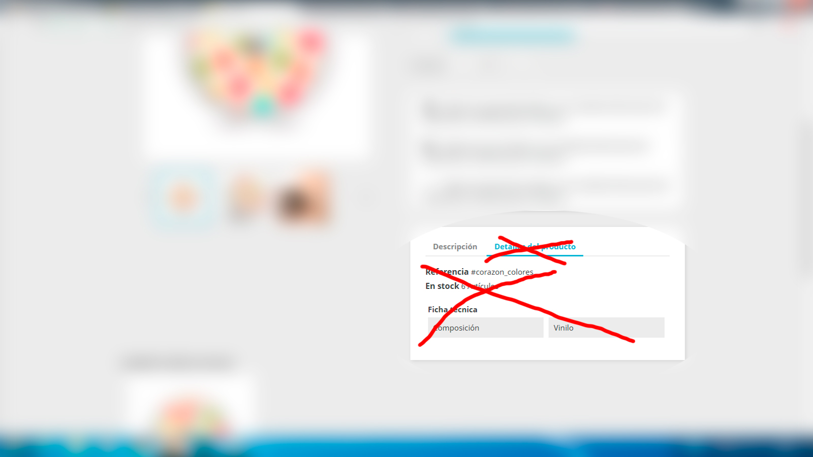

Hola, me gustaría saber si es posible eliminar la pestaña "Detalles del producto" de mi tienda online. No quiero que aparezca ni la Referencia, ni el stock, ni la ficha técnica...nada de nada y desactivar la pestaña para que solo se vea la descripción del producto. Sería eso posible? Gracias!

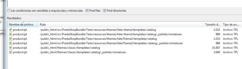

Hola javier, gracias por contestar. Yo uso el theme por defecto del prestashop. Me salen todos esos product.tpl en el servidor...pero supongo que el que se debe cambiar es el penúltimo de la lista.  Pero no me funciona. Sigue apareciendo exactamente lo mismo en la web.
