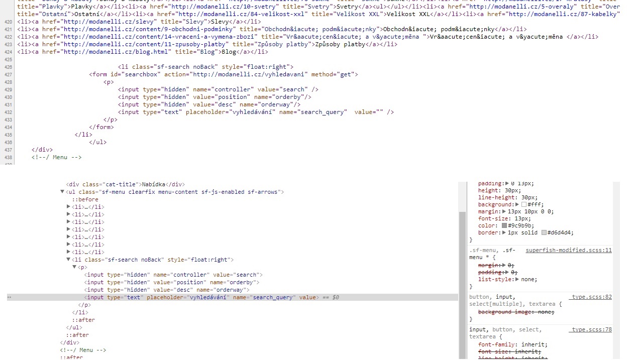

Mam problem, ponieważ jak wyszukuje produktów to wszystko działa tylko że link URL się nie pokazuje co generuje problemy typu np nie ma "cofnij" bo przechodzi do tej samej strony, lub np nie da się udostępnić na portale z wyszukiwarki bo nie ma linku... ale szuka dobrze, grzebałem bo już dosłownie nie wiedziałem co może być przyczyną.... aktualizacja instalacja na nowo modułów nic nie pomaga.
Aż odkryłem przyczynę, mianowicie jest nią że nie pokazuje się <form .....> w "zbadaj element" teraz pytanie dlaczego?
w blocktopmenu.tpl jest form oraz w "pokaż źródło" jest ten <form> to dlaczego w "zbadaj element"? wynika z tego że podczas renderowania strony on jest tylko potem coś się dzieje i on jest usuwany tylko przez co? jak to sprawdzić?
A czy jak on by był usuwany to wyszukiwarka dalej by działała?
PS: sprawdzane na wszystkich przeglądarkach i tak samo.
blocktopmenu.tpl :
{if $MENU != ''} <!-- Menu --> <div id="block_top_menu" class="sf-contener clearfix col-lg-12"> <div class="cat-title">{l s="Menu" mod="blocktopmenu"}</div> <ul class="sf-menu clearfix menu-content"> {$MENU} {if $MENU_SEARCH} <li class="sf-search noBack" style="float:right"> <form id="searchbox" action="{$link->getPageLink('search')|escape:'html':'UTF-8'}" method="get"> <p> <input type="hidden" name="controller" value="search" /> <input type="hidden" value="position" name="orderby"/> <input type="hidden" value="desc" name="orderway"/> <input type="text" placeholder="vyhledávání" name="search_query" value="{if isset($smarty.get.search_query)}{$smarty.get.search_query|escape:'html':'UTF-8'}{/if}" /> </p> </form> </li> {/if} </ul> </div> <!--/ Menu --> {/if}Edited by paplo22 (see edit history)Link to comment
