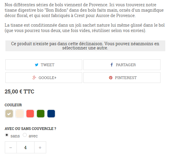

Pat@AdP Posted August 25, 2017 Share Posted August 25, 2017 Bonjour, J'ai des difficultés avec les attributs sur la fiche de produits. Je vends des bols en différentes couleurs et avec ou sans couvercle. Donc deux attributs. Dès qu'on coche "avec" ou "sans" couvercle un message d'erreur s'affiche. "Ce produit n'existe pas dans cette déclinaison. Vous pouvez néanmoins en sélectionner une autre." Je vous joins un screenshot. Comment pourrais-je faire ? Je l'impression que ce n'est pas une question de stock. Merci beaucoup pour votre aide, Patrick Link to comment Share on other sites More sharing options...
doekia Posted August 26, 2017 Share Posted August 26, 2017 Moi j'ai l'impression que tu n'as pas cherché a savoir comment fonctionnent les déclinaisons. En gros il te faut faire fromage et dessert et non fromage ou dessert Link to comment Share on other sites More sharing options...

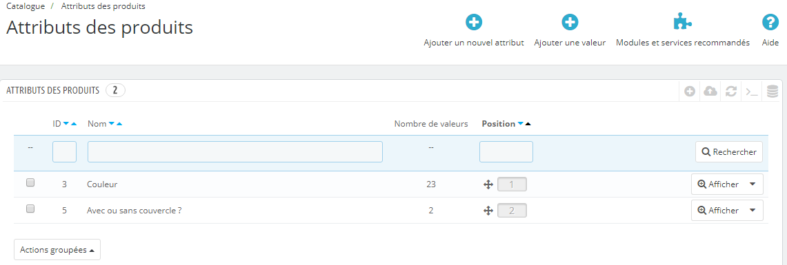

Pat@AdP Posted August 26, 2017 Author Share Posted August 26, 2017 Merci pour tes idées Malheureusement je crains de ne pas bien comprendre : C'est obligé que les valeurs soient dans le générateur sinon elles ne s'afficheraient pas. A part de ça tout me semble bien renseigné. Je joins un screenshot pour verification. Merci beaucoup, Pat Link to comment Share on other sites More sharing options...
doekia Posted August 27, 2017 Share Posted August 27, 2017 Oui car tout au long de la branche 1.6, les déclinaisons manuelles sont bugguées Link to comment Share on other sites More sharing options...
Pat@AdP Posted August 27, 2017 Author Share Posted August 27, 2017 Comment pourrais-je donc procéder pour que cela marche correctement ? Pourrais-tu me donner des instructions, stp ? Link to comment Share on other sites More sharing options...
doekia Posted August 28, 2017 Share Posted August 28, 2017 générateurs, valeurs d'attributs, cliquer/ajouter, générer Link to comment Share on other sites More sharing options...
