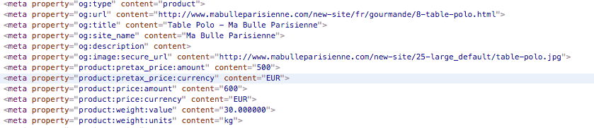

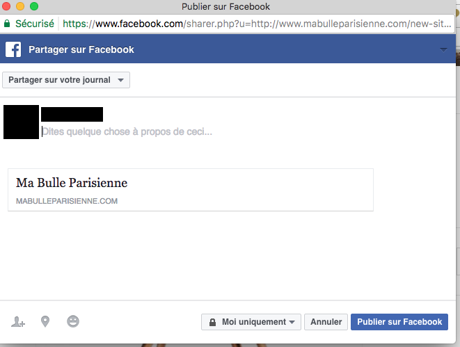

ZacMarston Posted July 5, 2017 Share Posted July 5, 2017 (edited) Salut à tous, Je suis sur Prestashop 1.6.1.15. Mon problème est donc le suivant: sur ma page produit, le bloc de partage natif Prestashop sur les réseaux sociaux ne fonctionne qu'à moitié (voir pièce jointe) les balises og sont pourtant bien présentent (voir pièces jointes) j'ai testé la personnalisation de balise avec le module PS Facebook OpenGraph Tags mais toujours pas de résultat j'ai inséré les balises directement dans le .tpl sans succès le facebook debug me retourne "L’URL a retourné un code de réponse HTTP erroné" et ne détecte même pas ma balise image (j'ai essayé og:image et og:image:secure_url) Quelqu'un aurait déjà rencontré ce cas là et aurait une solution? Merci à vous Edited July 5, 2017 by Hmich Clément (see edit history) Link to comment Share on other sites More sharing options...
ZacMarston Posted July 6, 2017 Author Share Posted July 6, 2017 Je me suis rendu compte que j'avais deux fois les mêmes balises og à cause d'un plugin installé. Une fois ce bug résolu, le débugeur de Facebook m'avertissait également de son impossibilité de télécharge l'image du produit à cause de sa taille trop petite (qui était pourtant bien assez grande). Pour résoudre cela, il faut simplement insérer les deux lignes suivantes dans le <head>: <meta property="og:image:width" content="200" /><meta property="og:image:height" content="200" /> Si ça peut en aider certains Link to comment Share on other sites More sharing options...
