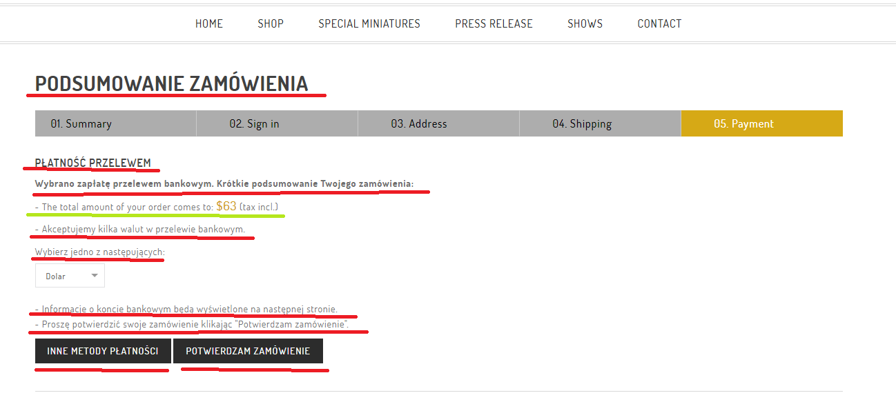

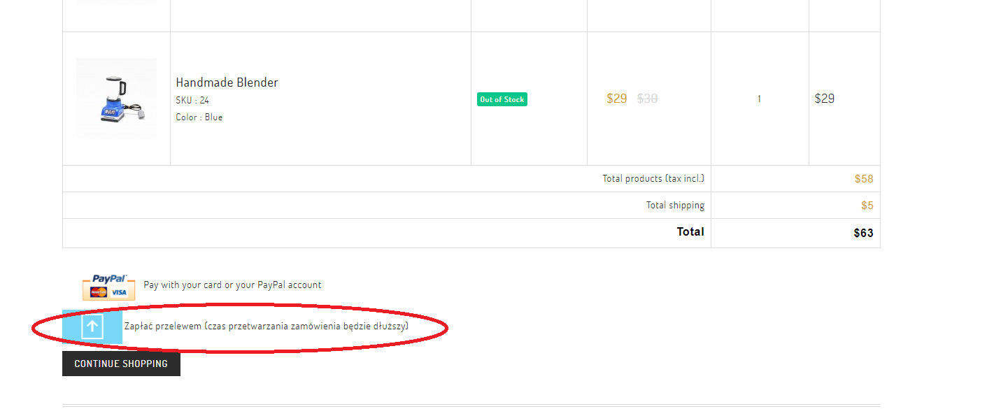

Zauważyłem problem z modułem bankwire. Podczas finalizacji zamówienia tekst wyświetla się w języku polskim (zdjęcie). Kliedy wybierze się płatność przelewem bankowym wyskakuje również tekst w języku polskim. (zdjęcie 2)
Próbowałem tłumaczyć moduł, nigdzie nie wyskakuje nic w języku polskim. Sprawdzałem w kodzie, też nigdzie nie widzę tego w języku polskim. Tekst jest w EN, a mimo to wyświetlany jest w języku Polskim.

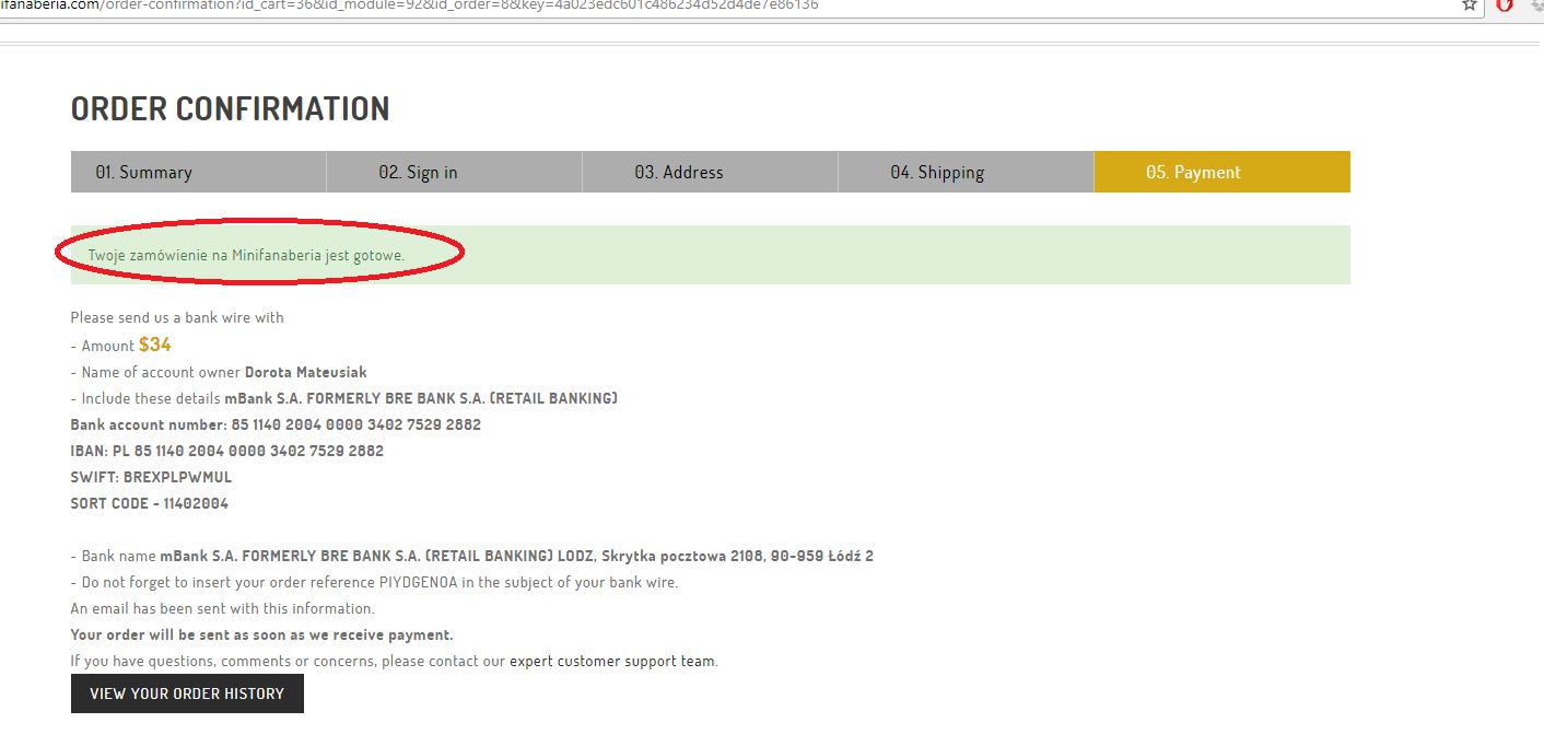

Testowo złożyłem zamówienie z płatnością przelewem bankowym,
Całość tekstu jest przetłumaczona, natomiast jest jedno pole, które jest po Polsku. Czy istnieje prosty sposób by ta wiadomość była wyświetlona w języku Angielskim?
http://minifanaberia.com/order-confirmation?id_cart=36&id_module=92&id_order=8&key=4a023edc601c486234d52d4de7e86136

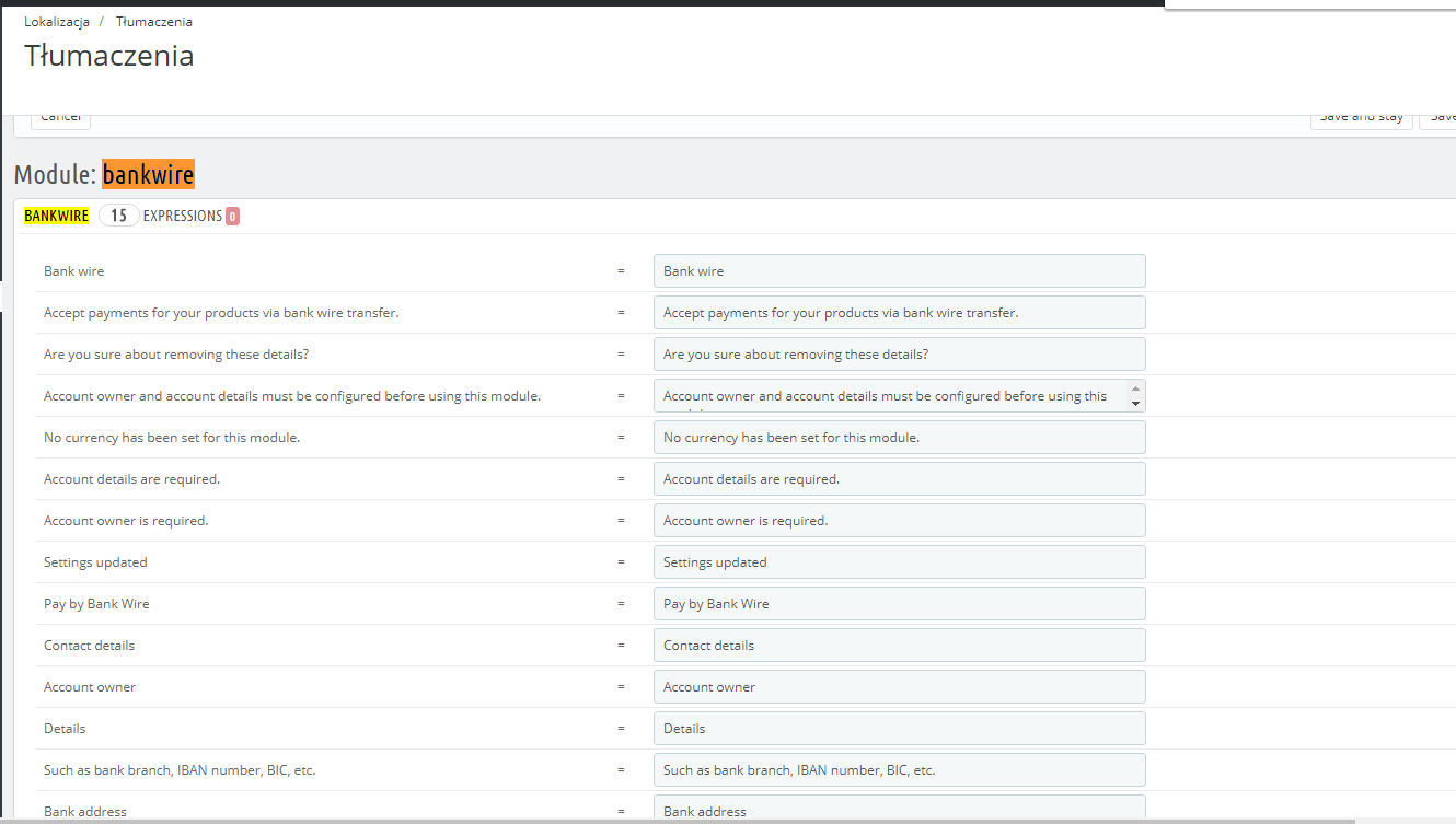

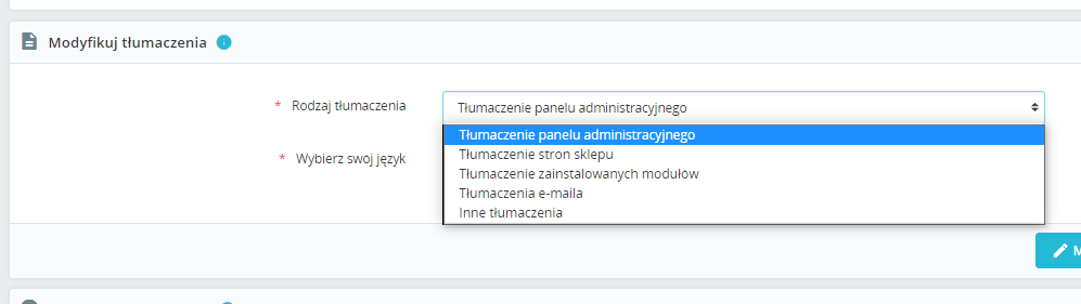

Tłumaczenia zainstalowanych modułów
Wybierz swój szablon: Główne (nie wybrany żaden szablon)
I odszukaj moduł "bankwire".
W module tłumaczeń wszystko wygląda dobrze, choć nie ma tej frazy
"Twoje zamówienie na Minifanaberia jest gotowe.
do tłumaczenia.

Jest ta fraza tylko niżej, tłumaczenia dla templatki "payment_return".
Kliknij w nazwę "payment_return" to się rozwiną tłumaczenia.
Edit:
I nie usuwaj z tłumaczonej frazy %s - to jest zmienna pobierająca nazwę sklepu.
Działa. Nie wiem co bym zrobił bez Twojej pomocy. Jeszcze raz dziękuję! :)
