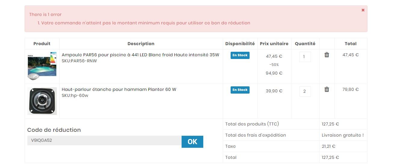

Gu1llaume Posted October 2, 2019 Share Posted October 2, 2019 D'accord merci Est-ce que le module fonctionne avec les réduction de type "montant" ? Exemple si je créé une règle avec "10 € de remise pour 100 € d'achats hors produits soldés" et que j'ai : 1 produit X soldé à 50€ (à la place de 70€) 1 produit Y à 80€ total commande : 130€ la réduction de 10€ ne s'appliquera pas, on est d'accord ? Link to comment Share on other sites More sharing options...
amz83 Posted October 2, 2019 Share Posted October 2, 2019 oula pour le coup j'ai jamais essayé ! heuu j'essaye de le faire et jte dit 😃 Link to comment Share on other sites More sharing options...
amz83 Posted October 2, 2019 Share Posted October 2, 2019 oui c'est bon ça ne marche pas, j'ai fais le test Link to comment Share on other sites More sharing options...
Gu1llaume Posted October 2, 2019 Share Posted October 2, 2019 Merci beaucoup pour le retour ! J'ai commandé et installé le module, ça correspond parfaitement à ce que je cherchais :) Link to comment Share on other sites More sharing options...
