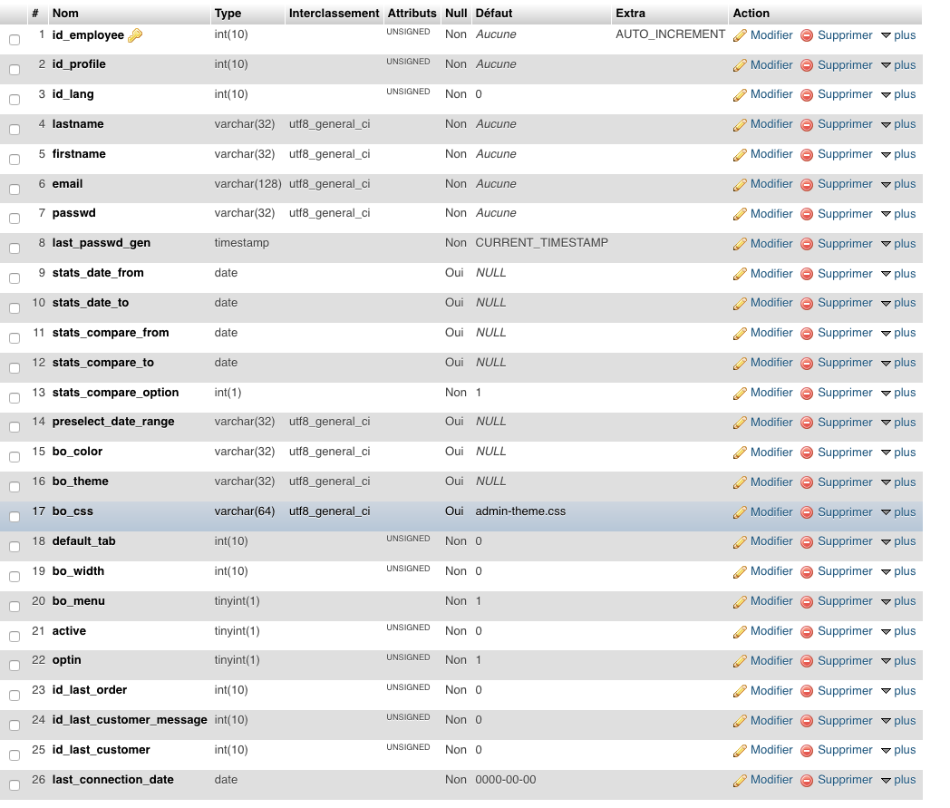

doekia Posted July 1, 2017 Share Posted July 1, 2017 Confirmes-tu qu'il te manque les colonnes que j'ai citées? Link to comment Share on other sites More sharing options...
webnetcrea Posted July 2, 2017 Author Share Posted July 2, 2017 Bonjour, J'ai regardé dans la base de donnée les tables sont bien présente. Une autre piste sinon ? Merci Link to comment Share on other sites More sharing options...
