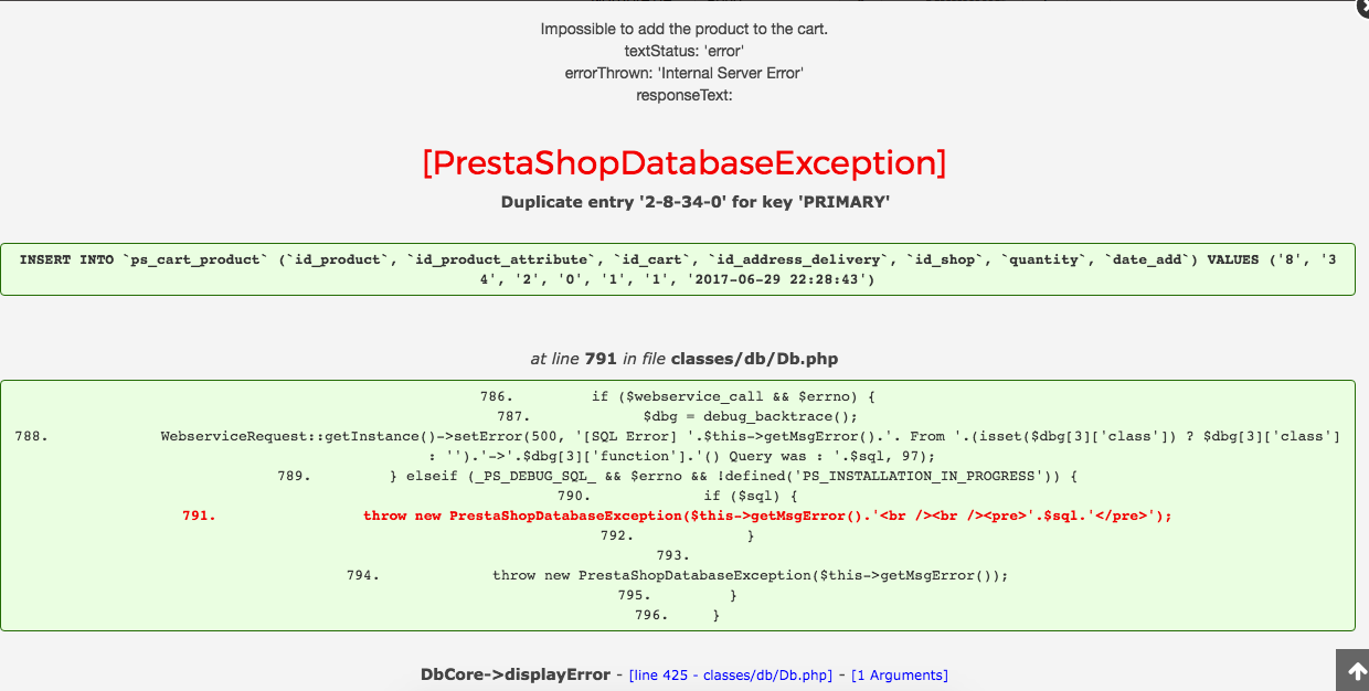

Après être passé en debug true, voilà ce que j'ai (pièce jointe).
Il semblerait que le PRIMARY KEY du produit que l'on ajoute existe déjà.
Mais j'ai vider la table ps_cart et refait le test et j'ai toujours la même erreur. Le produit apparait bien par contre en bdd.

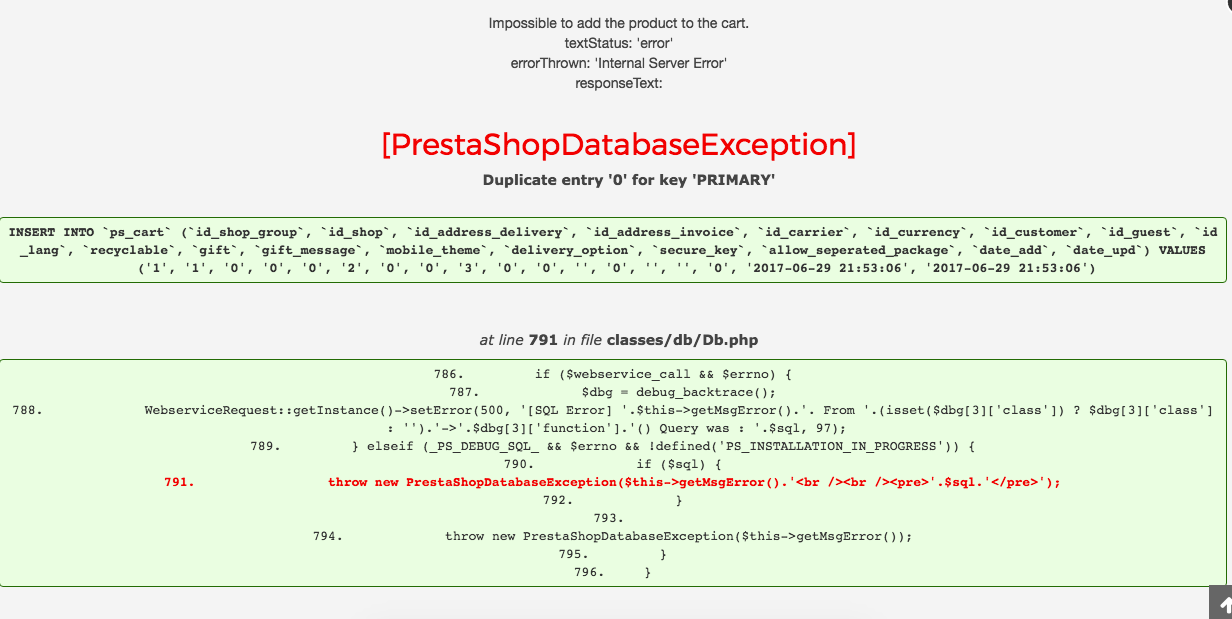

Il y a du mieux, j'ai passé id_cart en AUTO_INCREMENT et je peux maintenant ajouter mes produits dans le panier.
Mais ça m'a créé un autre problème (voir pièce jointe).
Chose étrange: tout fonctionne bien lorsqu'on ajoute un produit depuis la grille de présentation des produits (un ajout rapide en quelque sorte). Mais dès que l'on ajoute le produit depuis la page produit seul, l'erreur apparait la première fois, puis n'apparait plus mais ajoute le produit 2 par 2 à chaque clique...
