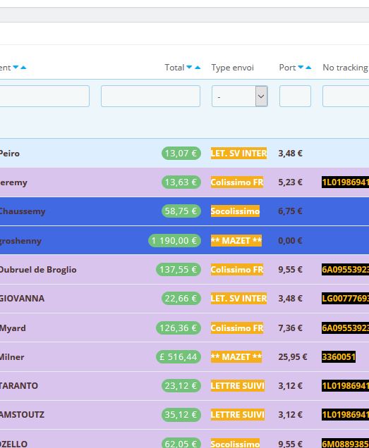

l'indien Posted September 22, 2017 Posted September 22, 2017 (edited) Bonjour Becomweb, voici la déclaration de ma colonne : 'id_carrier' => array( 'title' => $this->l('Type envoi'), 'width' => 60, 'type' => 'bool', 'prefix' => '<b style="color:#ffffff;background-color:#f5af1a;">', 'suffix' => '</b>', 'orderby' => false, 'callback' => 'printImageCarrier' ), et voici ma fonction : public function printImageCarrier($id_order, $tr) { $imagecarrier = array (0,1,2,3,4,5,6,7,8,9,10,11,12,13,14,15,16,17,18,19,20,21,22,23,24,25,26,27,28,29,30,31,32,33,'LETTRE SUIVI',35,36,37,38,39,40,41,42,43,'LET. SV INTER','COLISS. INT',46,47,'COLISS DOM','COLISS TOM',50,51,'** MAZET **',53,'Socolissimo','Colissimo FR','Socolissimo','RETRAIT MAG',58,59); $tr['id_carrier'] = $imagecarrier[$tr['id_carrier']]; return ($tr['id_carrier']); } et voici ce que cela donne en pièce jointe je ne peux transformer que le N° du transporteur en texte mais pas en url d'image !!! je n'y arrive pas ! au secours !! un developpeur charitable !! Edited September 22, 2017 by l'indien (see edit history) Share this post Link to post Share on other sites More sharing options...

l'indien Posted September 29, 2017 Posted September 29, 2017 (edited) EUREKA ! étant limité en php j'ai un peu galéré mais c'est bon ! donc je déclare mes colonnes comme ceci. pour le transporteur : 'id_carrier' => array( 'title' => $this->l('Type envoi'), 'type' => 'select', 'orderby' => false, 'callback' => 'printImageCarrier' ), pour le paiement : 'module' => array( 'title' => $this->l('Payment: '), 'type' => 'select', 'orderby' => false, 'callback' => 'printImagePayment' ), et enfin les deux fonctions appelées : public function printImagePayment($id_order, $tr) { if ($tr['module'] == 'cdiscount') { $tr['module'] = '<img src="../img/admin/cdiscount.gif" style="width:62 px"/>'; } if ($tr['module'] == 'systempay') { $tr['module'] = '<img src="../img/admin/systempay.gif" style="width:62 px"/>'; } if ($tr['module'] == 'paypal') { $tr['module'] = '<img src="../img/admin/paypal.gif" style="width:62 px"/>'; } if ($tr['module'] == 'cheque') { $tr['module'] = '<img src="../img/admin/cheque.gif" style="width:62 px"/>'; } if ($tr['module'] == 'amazon') { $tr['module'] = '<img src="../img/admin/amazon.gif" style="width:62 px"/>'; } if ($tr['module'] == 'bankwire') { $tr['module'] = '<img src="../img/admin/virement.gif" style="width:62 px"/>'; } if ($tr['module'] == 'priceminister') { $tr['module'] = '<img src="../img/admin/priceminister.gif" style="width:62 px"/>'; } return ($tr['module']); } public function printImageCarrier($id_order, $tr) { $imagecarrier = array (0,1,2,3,4,5,6,7,8,9,10,11,12,13,14,15,16,17,18,19,20,21,22,23,24,25,26,27,28,29,30,31,32,33, '<img src="../img/admin/lmm.jpg" style="width:80%"/>', 35,36,37,38,39,40,41,42,43, '<img src="../img/admin/lmm_inter.gif" style="width:80%"/>', '<img src="../img/admin/col_inter.gif" style="width:80%"/>', 46,47, '<img src="../img/admin/col_dom.gif" style="width:80%"/>', '<img src="../img/admin/col_tom.gif" style="width:80%"/>', 50,51, '<img src="../img/admin/intailleurs.gif" style="width:80%"/>', 53, '<img src="../img/admin/socolissimo.png" style="width:80%"/>', '<img src="../img/admin/colfrance.gif" style="width:80%"/>', '<img src="../img/admin/socolissimo.png" style="width:80%"/>', '<img src="../img/admin/retraitmag.gif" style="width:80%"/>', ); $tr['id_carrier'] = $imagecarrier[$tr['id_carrier']]; return ($tr['id_carrier']); } voila ! Un grand merci à BeComWeb qui m'a mis sur la piste des fonctions de callback !!! Edited September 29, 2017 by l'indien (see edit history) Share this post Link to post Share on other sites More sharing options...
jd440 Posted December 19, 2017 Posted December 19, 2017 @l'indien Je sais pas si tu as réussit mais tu pourrais essayer public function printImageCarrier($id_order, $tr) { $imagecarrier = array ( 34 => '<img src="../img/admin/LETTRE SUIVI.gif" style="width:80%"/>', 44 => '<img src="../img/admin/LET. SV INTER.gif" style="width:80%"/>', 45 => '<img src="../img/admin/COLISS. INT.gif" style="width:80%"/>', 46 => '<img src="../img/admin/COLISS DOM.gif" style="width:80%"/>', 47 => '<img src="../img/admin/COLISS TOM.gif" style="width:80%"/>', 52 => '<img src="../img/admin/** MAZET **.gif" style="width:80%"/>', 54 => '<img src="../img/admin/Socolissimo.gif" style="width:80%"/>', 55 => '<img src="../img/admin/Colissimo FR.gif" style="width:80%"/>', 56 => '<img src="../img/admin/Socolissimo.gif" style="width:80%"/>', 57 => '<img src="../img/admin/RETRAIT MAG.gif" style="width:80%"/>'; $tr['id_carrier'] = $imagecarrier[$tr['id_carrier']]; return ($tr['id_carrier']); } Share this post Link to post Share on other sites More sharing options...
l'indien Posted December 19, 2017 Posted December 19, 2017 Bonjour JD440 et merci car cela est plus propre ! je l'ai appliqué et cela fonctionne bien. Share this post Link to post Share on other sites More sharing options...
