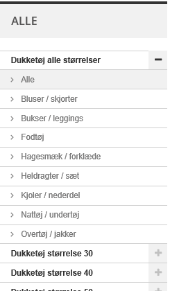

På mirasdukketoej.dk har jeg et problem med Kategori blokken.
Normalt er den sat til dynamisk visning.
Problemet kan ses på billede 1.
Hvis jeg så vælger en af kategorierne, så vises Kategori blokken som den skal,
Se billede 2. Men kun indtil jeg igen vender tilbage til forsiden, Så er problemet der igen.
Themet er Default Bootstrap. PS version 1.6.1.7.
Problemet er opstået, efter at jeg har tilføjet en ny shop i min multishop, så der nu er 3 shops, der kører multishop.
Den nye shop har et købt theme.
Problemet optræder kun på mirasdukketoej.dk. De 2 andre shops har det fint.
Hver shop har jo sit eget theme, så jeg har svært ved at tro, at det er oprettelse af shop nr. 3, der har udløst problemet.
Jeg har en testshop, hvor det fungerer, og jeg har sammenlignet relevante filer i test og prow med win merge. Der er ingen forskel i de filer. Og Kategori blokken er konfigureret ens i test og prod.
Jeg har også clearet cache, både i shoppen og browseren, uden at det hjalp.
Er der nogen, der har en ide om, hvor problemet kan være?

Hej Ann,
hvad skal vi gøre uden dig :-)
Nulstilling og clear cache løste problemet.
Samt en flytning af modulet, for det kom til at stå nederst.
