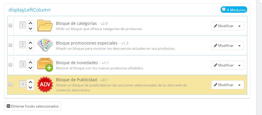

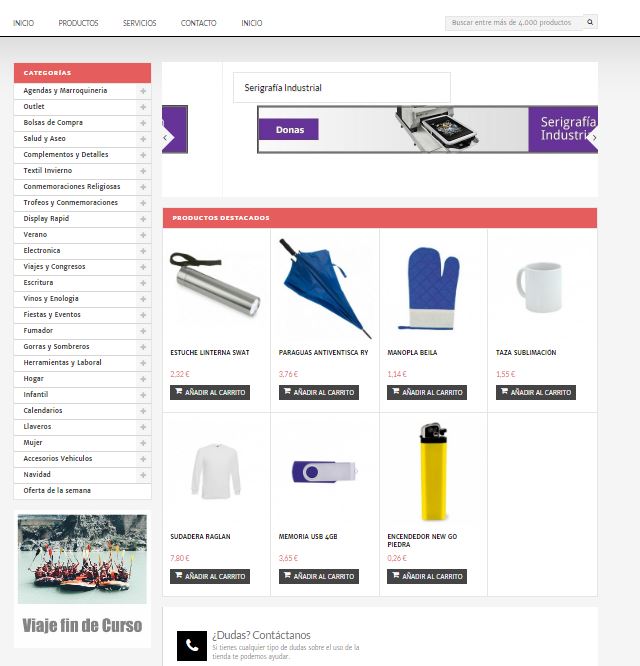

Buenas a todos. Llevo mucho rato comiéndome la cabeza intentando solucionar este problema pero no consigo de dar con la solución. Se trata de que en un hook tengo 3 módulos, y le doy en una categoría y salen todas y luego le doy en otra y solo sale una. ¿De que se puede tratar esto? Dejo un par de imágenes.

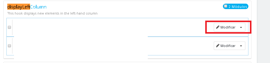

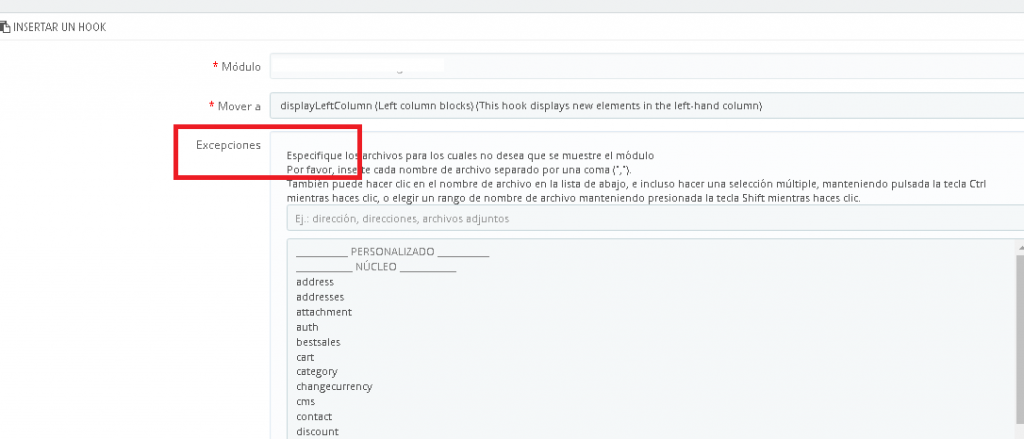

1 - Si es un módulo concreto y no toda la columna revisa las excepciones de los módulos (Esto puedes verlo desde la pestaña módulos -> posiciones (u diseño -> posicones de los módulos) si vas al bloque del hook -> y en el módulo pulsas en modificar
Adjunto Captura
Adjunto Captura Ejemplo excepciones

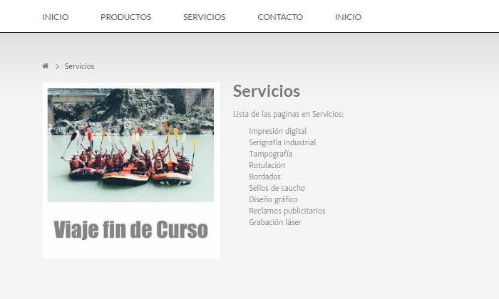

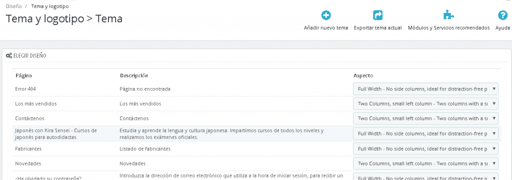

2 - Si es la columna entera la que no se ve, puedes habilitarla en la pestaña Preferencias -> Temas (En la 1.7 Diseño -> Temas) -> Elegir Diseño (Apariencia de las columnas) en diversas secciones de la tienda, como por ejemplo tienes explicado en este enlace: http://victor-rodenas.com/2016/12/09/anadir-o-quitar-columnas-en-prestashop-1-7-bajo-la-plantilla-por-defecto/
 Adjunto Captura
Adjunto Captura
 Adjunto Captura
