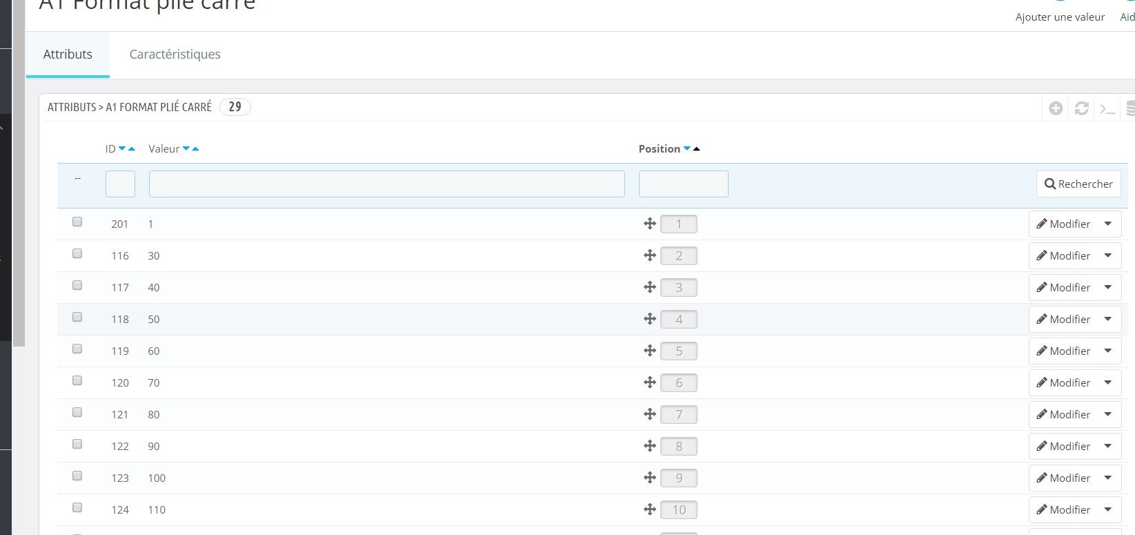

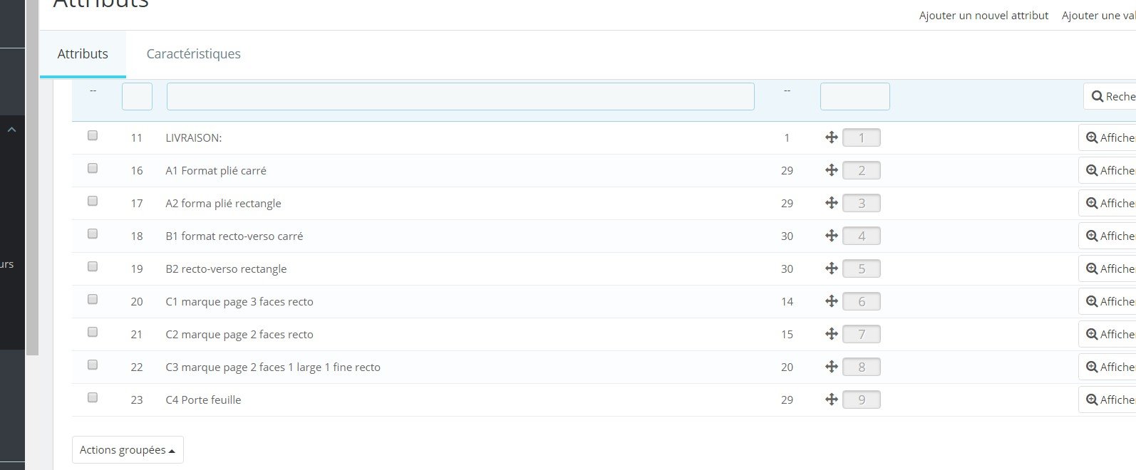

[email protected] Posted January 17, 2019 Share Posted January 17, 2019 (edited) Bonsoir, honnêtement je suis a boue ^^ et je cherche quelqu'un qui peux m'aider. Je suis pas du genre a demander de l'aide mais là j'ai fais le tour dans ma tête et sur la toile lol... j'explique, sur ma boutique j'ai changé le mode de fonctionnement, je marche par tranche de quantité soit 10,20,30,40, etc... chaque tranche a son prix de base. (donc le bouton quantité a été supprimé) mais j’espère être claire désolée, je dois y mettre plusieurs déclinaison, voici une photo vous allez comprendre : donc j'ai crée des attributs , représentant chacun un format de faire-part bien precis : Voila ensuite chaque attributs a des "quantités" par exemple pour A1 : Bon jusque la tout va bien MAIS lorsque je prépare mon produit, je rentre donc par exemple pour A1 : A1 + livraison + 1 etc... avec toutes les valeurs de A1. ensuite je met le prix directement : A1+30=90e bon et lorsque je fais la même chose avec A2 , A2 ne s'affiche pas... ni les autres d'ailleurs... Et la j'ai essayé pleins de combi et je me doute que c'est simple comme bonjour mais la je suis a boue. merci de votre aide. Edited January 17, 2019 by [email protected] (see edit history) Link to comment Share on other sites More sharing options...

[email protected] Posted January 17, 2019 Share Posted January 17, 2019 Bon c'est se que je pensais.. c'était tout bête et je me compliquais la vie..; il suffisait juste de crée : -un attribut "format" et tous mes formats en valeurs -et un attributs "quantité" et toutes mes quantités en valeurs... SI ça peut aider.. j'en peux plus de moi ! :X Link to comment Share on other sites More sharing options...
