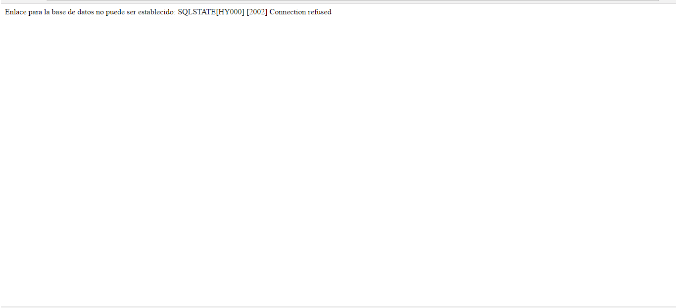

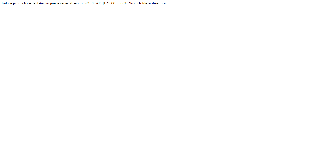

zenky Posted June 3, 2017 Share Posted June 3, 2017 (edited) Buen día compañeros. Como dice el títlo de tema, antes tenía php 5.3 y lo actualice a 5.6 para que hubiera mayor rendimiento mi tienda prestashop, y resulta que empezó a dar problemas. A veces que estoy navegando en mi tienda y me marca los siguientes errores: "Enlace para la base de datos no puede ser establecido: SQLSTATE[HY000] [2002] Connection refused" "Enlace para la base de datos no puede ser establecido: SQLSTATE[HY000] [2002] No such file or directory" Simplemente doy F5 y sigue funcionando. Este error es intermitente y no entiendo el porqué. Antes no sucedía, solo empezó a suceder desde que actualicé a php 5.6. Cualquier comentario es bienvenido. Muchas gracias y saludos. Edited June 3, 2017 by zenky (see edit history) Link to comment Share on other sites More sharing options...
