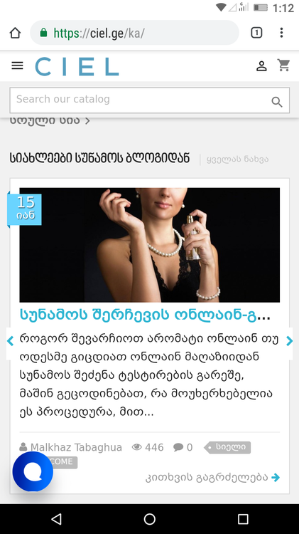

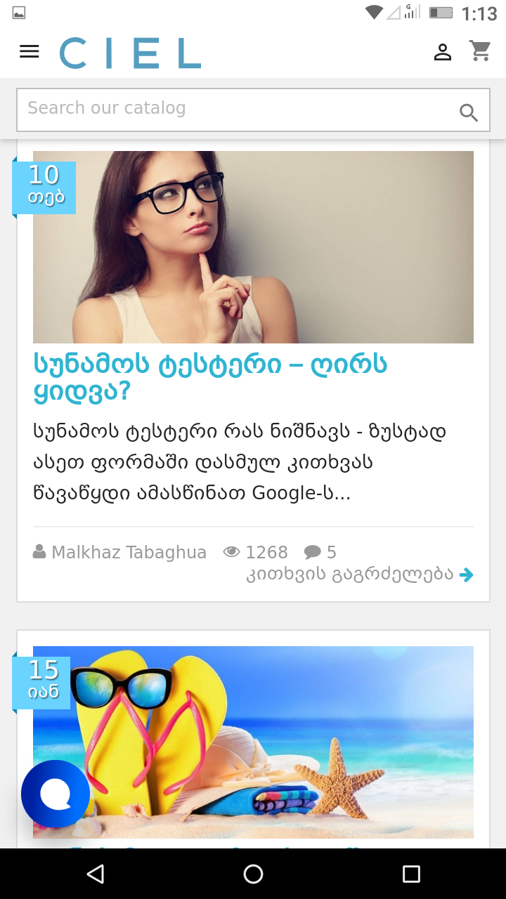

malxazparfumer Posted March 16, 2019 Posted March 16, 2019 Да друг, ест, я как раз и ею 1.7.5.0 и другие модули типа, смарт блог и так далее, не подходили. Это просто монстр а не блог . Я вам скину но не знаю как загрузить сюда модуль. Может вам через мэйл? Share this post Link to post Share on other sites More sharing options...
malxazparfumer Posted March 16, 2019 Posted March 16, 2019 Share this post Link to post Share on other sites More sharing options...
