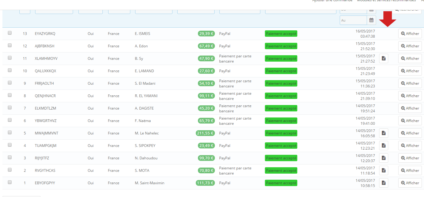

Dadoo Posted May 16, 2017 Share Posted May 16, 2017 Version de prestashop : 1.6.1.7 Hébergement : OVH Performance 1 Lien du site : www.mixbeauty.com Bonjour à tous ! Je viens vers vous car j'ai un petit soucis avec mes factures prestashop. J'ai travaillé sur le site en mode "développement" durant plusieurs mois, aucun soucis au niveau des factures. J'ai mis le site en ligne il y a une semaine et depuis certaines factures se génèrent et d'autres non.... Mais la majorité ne se génèrent pas. A savoir que j'ai remis le site à zero lors de la mise en ligne et que j'ai aussi remis à zero mes tables clients et commandes.Pareil pour les mails, les récapitulatifs commandes sont vides lorsque le client reçoit le mail. Pourtant que ce soit pour les PDF ou les mail le total des factures est bien calculé (juste le tableau des produits qui n’apparaît pas). Les paiements passent tous très bien. J'ai essayé de désactivé tous les modules qui ne sont pas certifié presta et activé le mode débug mais cela ne change rien et je n'ai aucune erreur... Si quelqu'un a une piste ! Link to comment Share on other sites More sharing options...

Dadoo Posted May 30, 2017 Author Share Posted May 30, 2017 Sujet résolu !Je vous explique, c'est une boutique que j'ai repris et que j'ai passé sur presta. Lorsque j'ai mis le site en prod, j'ai voulu éffacer les tables qui correspondait aux commandes de test, sauf que j'ai pas éffacé tout ce que j'aurais du... Du coup ça m'a mis le bazar dans les ID de mes premières commandes. Merci de vos aides ! Link to comment Share on other sites More sharing options...
