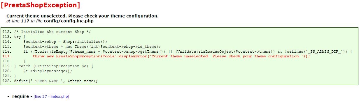

Skarlet Posted May 14, 2017 Share Posted May 14, 2017 (edited) Hola a todos Tengo es siguiente problema, ya me ha dado dos veces en dos instalaciones diferentes de PrestaShop Como consejo que he visto y oido de mas de uno aqui en la comunidad, me puse a duplicar la plantailla por default que viene, para ello me fui a Preferencia > Temas > Añadir Tema > CREAR UN TEMA NUEVO , en esta parte le di el nombre sencillo y todos los datos que pide y el tema de modelo, como lo dije antes en el tema que viene por defecto, Una vez que se creó, lo intente cargar y Sashhhh !!!! me salio el 500 Server Error, habilite el debug y me aparece lo siguiente [PrestaShopException] Current theme unselected. Please check your theme configuration.at line 117 in file config/config.inc.php 112. /* Initialize the current Shop */113. try {114. $context->shop = Shop::initialize();115. $context->theme = new Theme((int)$context->shop->id_theme);116. if ((Tools::isEmpty($theme_name = $context->shop->getTheme()) || !Validate::isLoadedObject($context->theme)) && !defined('_PS_ADMIN_DIR_')) {117. throw new PrestaShopException(Tools::displayError('Current theme unselected. Please check your theme configuration.'));118. }119. } catch (PrestaShopException $e) {120. $e->displayMessage();121. }122. define('_THEME_NAME_', $theme_name); require - [line 27 - index.php] Me fui a ver el archivo config/config.inc.php en la linea 117 y me sale esto de la linea 112 a la 121 /* Initialize the current Shop */ try { $context->shop = Shop::initialize(); $context->theme = new Theme((int)$context->shop->id_theme); if ((Tools::isEmpty($theme_name = $context->shop->getTheme()) || !Validate::isLoadedObject($context->theme)) && !defined('_PS_ADMIN_DIR_')) { throw new PrestaShopException(Tools::displayError('Current theme unselected. Please check your theme configuration.')); } } catch (PrestaShopException $e) { $e->displayMessage(); } Pero ya no se que mas hacerle, Alguna idea de este error? Saludos. Uso la versión 1.6.1.13 Edited May 18, 2017 by Skarlet (see edit history) Link to comment Share on other sites More sharing options...

jesa Posted May 15, 2017 Share Posted May 15, 2017 Comprueba la bbdd que tanto el theme esté bien creado en la tabla ps_theme y que esté bien asignado a la tienda en ps_shop Link to comment Share on other sites More sharing options...
Skarlet Posted May 18, 2017 Author Share Posted May 18, 2017 Hola Jesa En efecto, los nombres estaba diferentes... pero ese no era el error o problema, Ya lo pude solucionar, el problema era que el tiempo de ejecución del php estaba muy bajo, me parece que estaba en 30 y claro... se terminaba el tiempo y las operaciones no habían terminado, aumente el tiempo a 360, lo vovlvi hacer con una nueva instalación y funcionó sin problemas, de hecho lo hice en 2 instalaciones mas y sin problemas... asi que el problema andaba por otro lado Gracias por tu ayuda Jesa Saludos Link to comment Share on other sites More sharing options...
