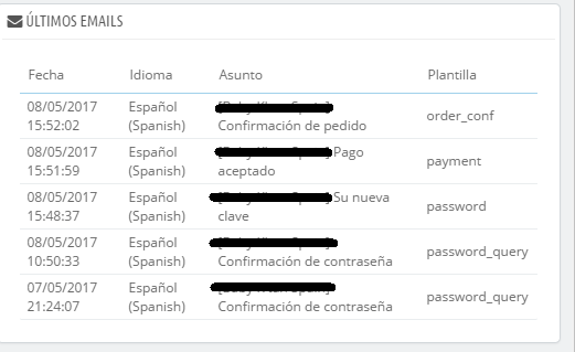

SergioE Posted May 7, 2017 Author Share Posted May 7, 2017 Vale lo pruebo y te digo. En versiones de Prestashop 1.6.1.x hay posibilidad en la ficha del cliente los ultimos emails enviados, pero yo en mi versión (1.6.0.9) no puedo ver esos emails, de tal forma que no se si se le envía al cliente o no. De que manera puedo averiguarlo? O puedo añadir ese bloque que aparece en las versiones 1.6.1.x? Gracias nadie! Link to comment Share on other sites More sharing options...
SergioE Posted May 8, 2017 Author Share Posted May 8, 2017 Me refiero a este bloque, se puede poner en 1.6.0.9? O como se si se envían o no estos emails? Link to comment Share on other sites More sharing options...

nadie Posted May 8, 2017 Share Posted May 8, 2017 Me refiero a este bloque, se puede poner en 1.6.0.9? O como se si se envían o no estos emails? Vale lo pruebo y te digo. En versiones de Prestashop 1.6.1.x hay posibilidad en la ficha del cliente los ultimos emails enviados, pero yo en mi versión (1.6.0.9) no puedo ver esos emails, de tal forma que no se si se le envía al cliente o no. De que manera puedo averiguarlo? O puedo añadir ese bloque que aparece en las versiones 1.6.1.x? Gracias nadie! ¿Mirastes si la opción la incorporaron en futuras variantes de las versiones en el changelog o es una opción que se activa en el panel? El changelog: https://www.prestashop.com/es/versiones-para-programadores/registro-de-cambios/1.6.0.11-stable (1.6.0.11) https://www.prestashop.com/es/versiones-para-programadores/registro-de-cambios/1.6.0.12-stable (1.6.0.12) ect.. Aqui: https://www.prestashop.com/es/versiones-para-programadores#previous-version tienes todas las versiones, mira ver si realmente la implantaron en alguna o es una opción propia de presta que tambien funciona en la tu variante de la 1.6, en el changelog puedes ver los cambios Link to comment Share on other sites More sharing options...

SergioE Posted May 8, 2017 Author Share Posted May 8, 2017 Es esto? https://www.prestashop.com/es/versiones-para-programadores/registro-de-cambios/1.6.0.11-stable [+] BO : added email log to the customer page Link to comment Share on other sites More sharing options...
