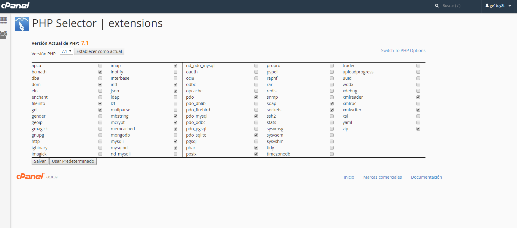

Según veo la solucion para esto es activar el php-mcrypt, y veo que yo ya lo tengo activado
Disculpa lo entendí mal,
Y como soluciono el problema para poder entrar en la sección de módulos para actualizar prestashop a 1.6.1.12,

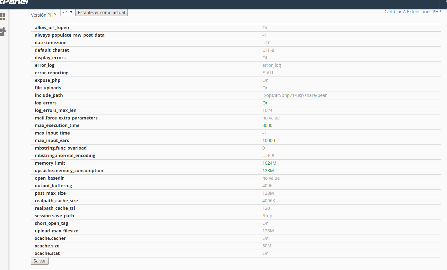

Memory_Limit  lo tengo en 1024 M
Entonces descartado.

esta es la config.de la 7.0 y de la 7.1
Voy a quedarme en la v php.7.0
