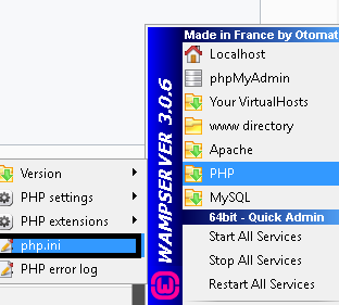

En local, con que sistema estas trabajando, Wamp, Xampp, ¿?
Por ejemplo en Wamp, puedes accedes al php.ini desde la misma interfaz gráfica. (Te adjunto pantallazo)
Y subir los valores del parametro:
memory_limit
(limite de memoria)
Y referente a subir ficheros de mas de 20MB que es lo que mencionas, tienes que subir los valores de los parametros de:
post_max_size y de upload_max_filesize
Es decir, por ejemplo si lo tienes así:
 post_max_size=10M
Cambia el valor  de 10 por ejemplo por 50
post_max_size=50M
El
upload_max_filesize
Dejalo tambien a:
upload_max_filesize=50M
El memory_limit, dejalo tambien en algo decente en local:
memory_limit=128M
(Por ejemplo en Wamp estos valores ya estan seteados, tienes que buscarlos en el php.ini, cambiarlo y en caso de que esten comentados, descomentarlos)
Si estuvieras trabajando en hosting (aunque dices que trabajas en local), pues se recomiendan en los planes basicos, crearse un php.ini con notepad++ y añadiendo solo los parametros y valores a subir y subir ese fichero en la carpeta de administración de la tienda por ftp/administrador de archivos (eso en los planes basicos de alojamiento web, algunas veces funciona y otras no, depende de la propia configuración del hosting, el que funcione o deje de funcionar, otra cosa es que sea un vps o dedicado, que en esos caso tienes manga larga para ir tocando esos parametros..)
Pero como estas trabajando en local, imagino que con algun pack autoinstalable como wampp y xampp, lo editas directamente sin tener que hacer nada adicional como te he comentado. (al menos en wampp)

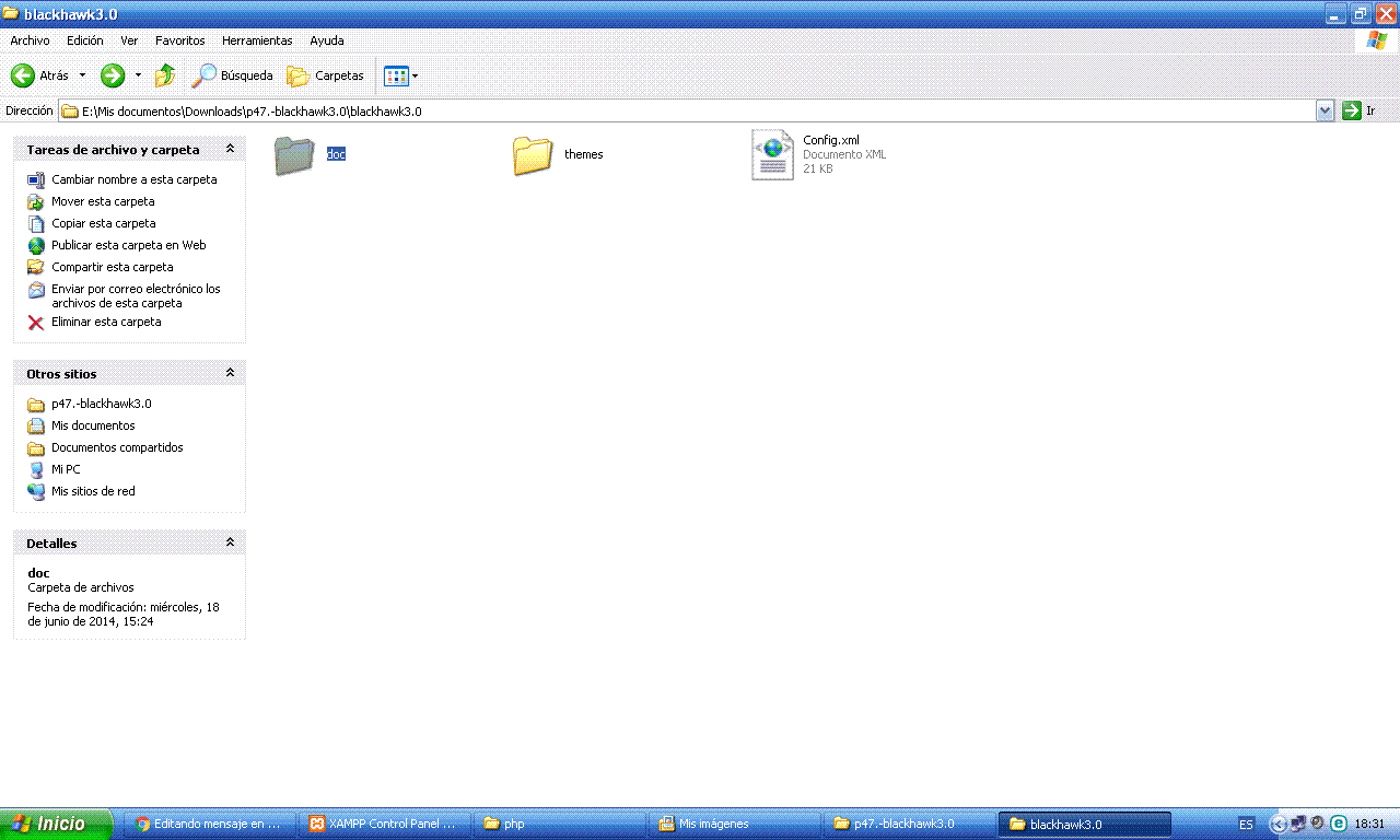

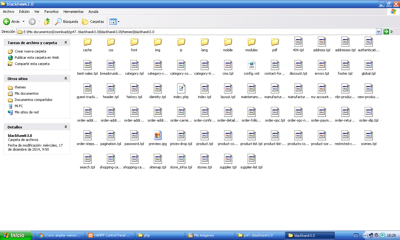

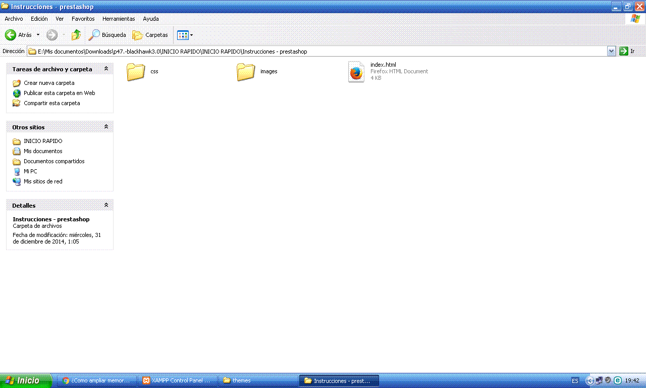

Descomprimela en tu ordenador y manda un pantallazo de lo que se te muestra en el raiz de la carpeta de la plantilla descomprimida..

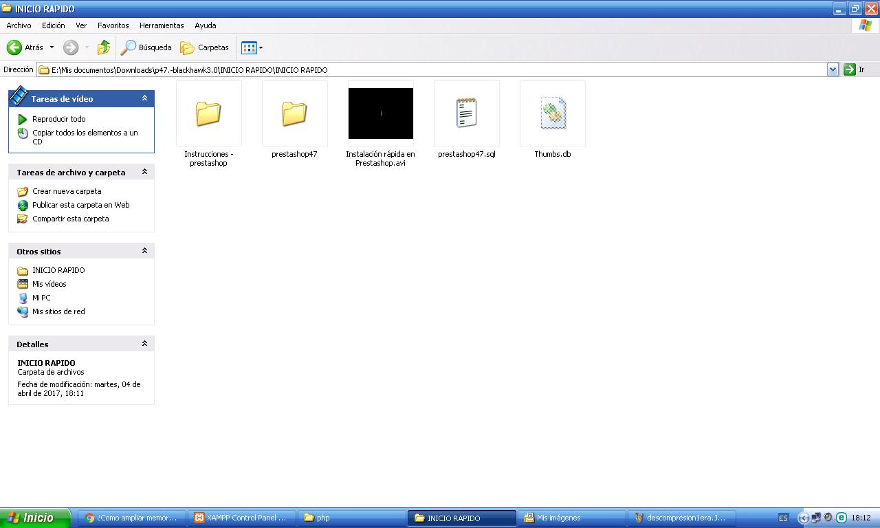

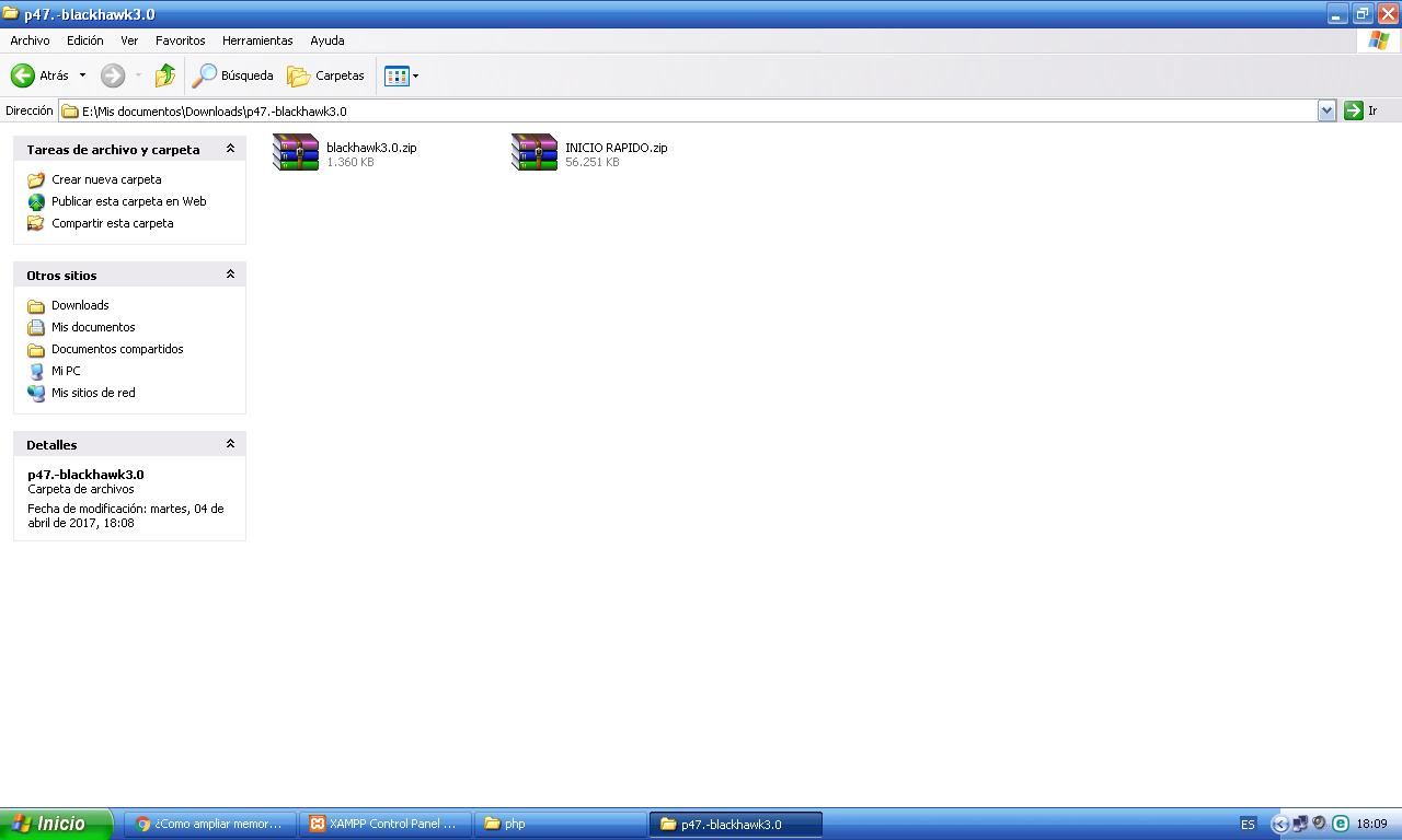

Al descomprimirlo me salen dos Zips: segunda foto
De la descompresión de carpeta inicio rápido y de la otra están las imagenes.
Desde el importador de plantillas sube el zip de lo que muestras en la captura llamado "blackhawk3.0.zip"

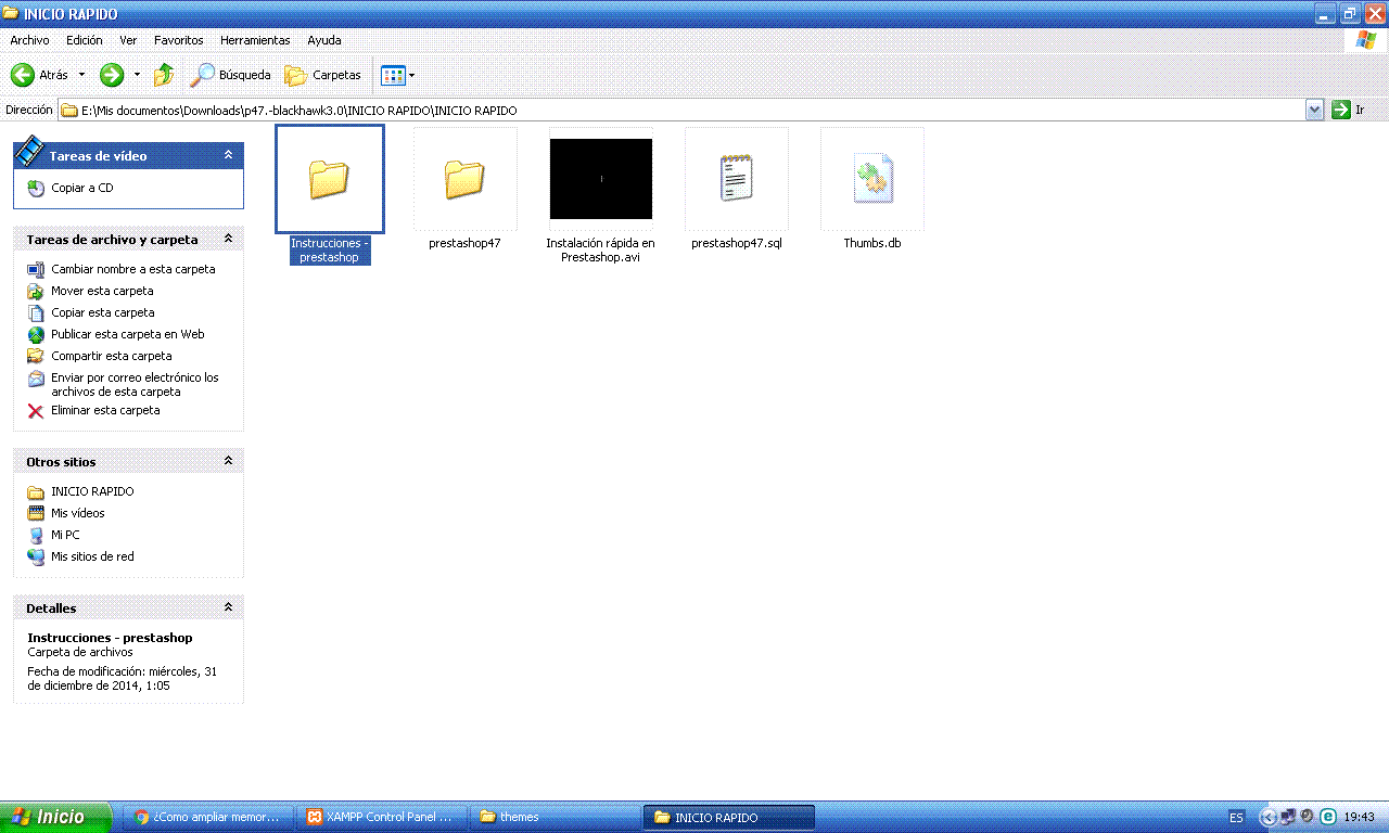

Me cuelo,
¿El vídeo ese que muestras en las imágenes que se titula "Instalación Rápida" dice algo sobre la plantilla?
