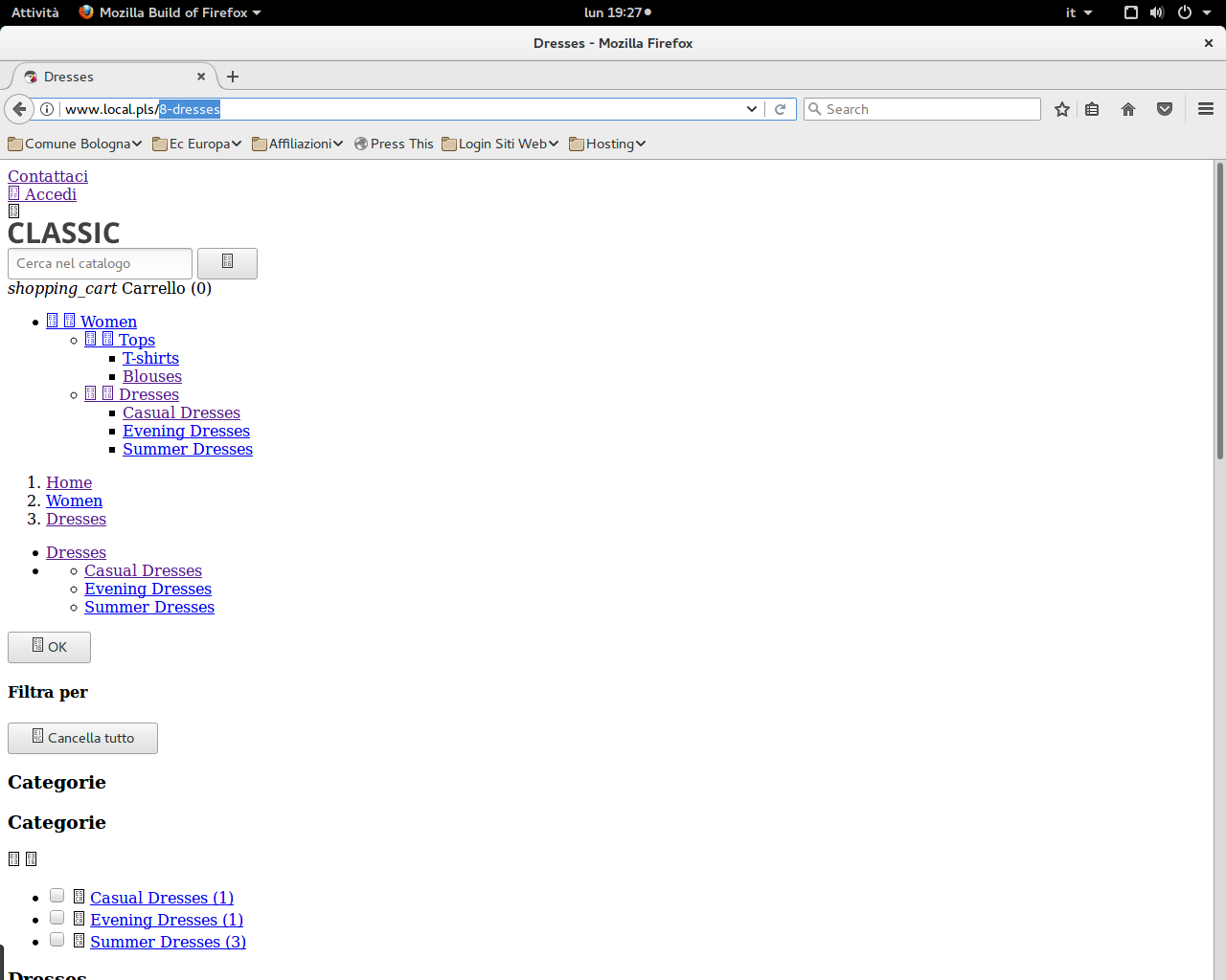

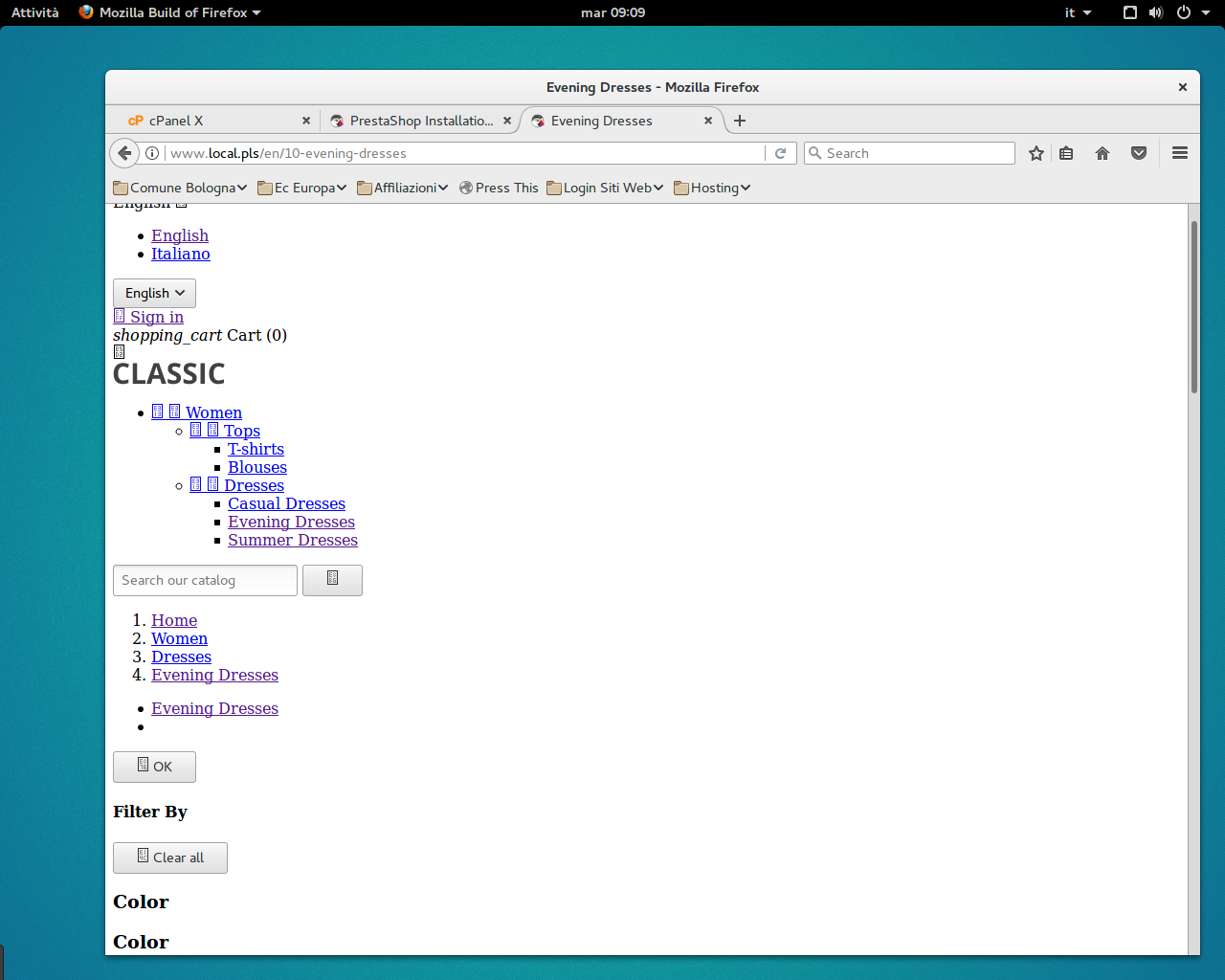

Come da oggetto, provo a installare Prestashop su un serverino in locale, avevo anche una installazione in remoto che sto testando con la 1.7, tutto funziona senza errori, salvo il fatto che il layout non viene elaborato, come se non carica i css e quindi la videata non è impaginata.

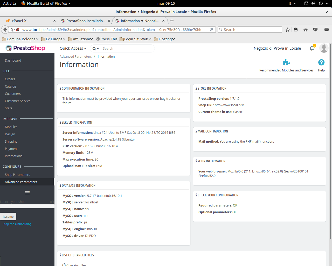

Devo dire che ho errore 500 per entrare in lato amministratore, che riesco a superare commentando alcune righe nel file .htaccess, ed in lato amministrativo il layout funziona il menu è a lato ed al centro le opzioni.
Non riesco a capire da cosa dipenda che non si veda correttamente il negozio, ho provato anche altri template ma è uguale.
Ho già provato a reinstallare, in remoto mi funziona, anche se ieri ho avuto problemi, oggi va bene sul sito www.vendita.cu.cc di prova, in locale invece (non visibile da fuori, non va bene,anche se non da nessun problema o avviso in fase di installazione.
Allego un paio di screenshot.
Ecco magari capire cosa non va, tipo permessi di lettura/scrittura o altro sui css.. forse anche il .htaccess per il mod rewrite che mi pare funzionare ma forse ha un problema. o altro che posso fare per far vedere correttamente il negozio..
