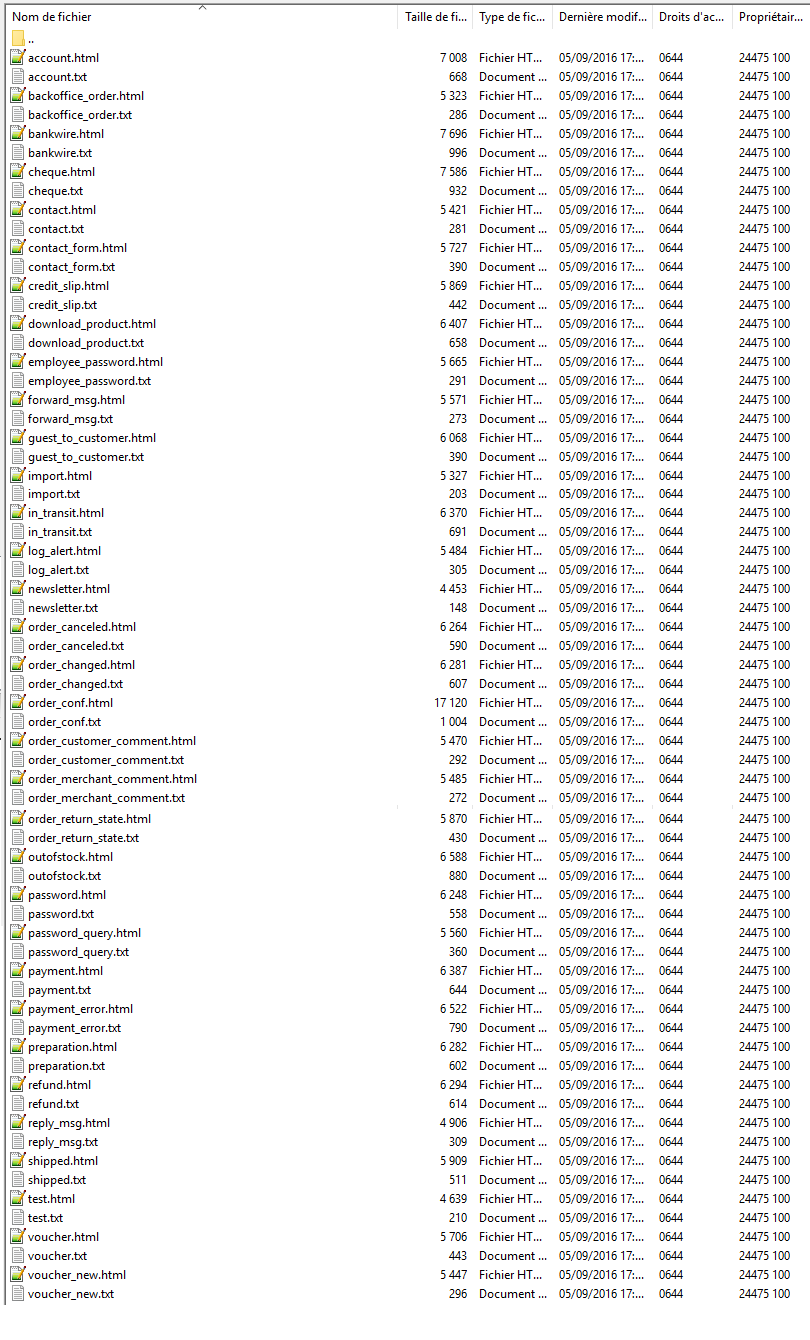

je viens de verifier et j'ai des templates du moins je pense que c'est des templates dans les deux dossiers ...
Par contre je sais pas comment en être sur ne sachant pas comment sont fait ces templates, sauf si c'est bien un en html l'autre en txt ...selon le format
Ok donc s'ils sont là le problème vient d'ailleurs...

en fait c'est sur tout les états que ce soit prépa envoi on a testé tous les états mais je pense à une chose faut il un fichier tpl ou si les fichiers existants en html et txt sont suffisants ? car si de vrai template alors je n'ai aucun fichier dans les langues ...
Non il faut uniquement les html et txt pour chaque mail
Ces fichiers doivent être existant pour chaque langue du shop dans le répertoire /mails/code_langue (fr, en, etc...) et dans le répertoire themes/votre_theme/mails/code_langue (fr, en, etc...)
