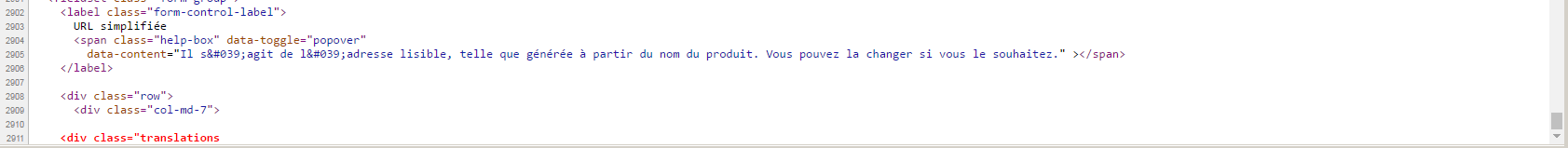

Je suis en train de mettre en place une boutique prestashop pour mon entreprise et je rencontre des difficultés pour paramétrer les produits. Régulièrement, la barre bleu du bas qui permet de sauvegarder les produits ne s'affiche plus et mon admin sys est obligé de faire un graceful sur apache, pour que je puisse à nouveau travailler. Suite à cette manipulation je peux re faire des sauvegarde mais rapidement le problème réapparaît.
En regardant la source de la page, je vois que code est tronqué mais pas toujours au même endroit. El local sur wamp je n'ai pas ce soucis. Je pense que c'est un problème de configuration de serveur, mais je n'arrive pas à identifier d'où vient le soucis.

Je me réponds à moi même car nous avons trouvé la source du problème. Cela vient de la configuration https de notre infrastructure. En désactivant nous n'avons plus le problème. Il n'est pas résolu mais nous avons une bonne piste.
