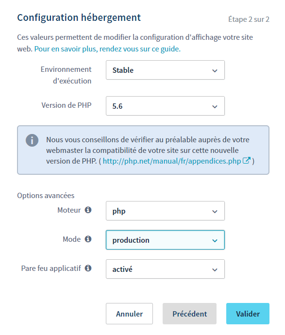

Même erreur aujourd'hui chez un de mes client...ils ont mis en place le nouveau protocole TLS 1.2 et lancé la maj de leur palteforme, du coup chez les cleints hebergé chez OVH même message d'erreur.
Il faut  modifier  les paramétres de l'hebregement :
PHP : 5.6
Environement : Stable
moteur : php (simplement)
et banco plus de probleme...le message dans les logs est :
2018-06-19 15:26:49 1529414809 DEBUG: Checking E-Transactions URL https://tpeweb1.e-transactions.fr/load.html
2018-06-19 15:26:49 1529414809 DEBUG:   Exception Exception: error:14077410:SSL routines:SSL23_GET_SERVER_HELLO:sslv3 alert handshake failure
2018-06-19 15:26:49 1529414809 DEBUG: No valid URL found!
Bon courage ;)
