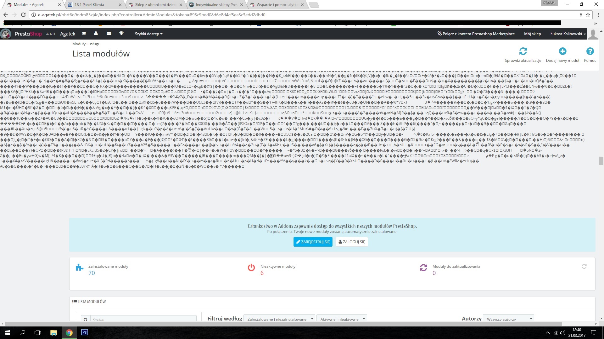

Witam serdecznie
Mam mały problem
presta 1.6.1.11, zainstalowany ioncube
moduł x13 integracja z allegro
po wgraniu plików modułu na serwer najpierw wyskakują krzaczki na całą stronę post-1380126-0-60295000-1490121174_thumb.jpg
a jak się przeloguje to wtedy do połowy są a niżej mam moduły normalnie post-1380126-0-99545700-1490121183_thumb.jpg
Czy wiecie co to może być ?

Witam, super że się udało :) w 1and1 większość kont (jak nie wszystkie) nie mają aktywnego ioncube loadera - który jest wymagany przez ten moduł.
Trzeba u Nich instalować go samemu wg instrukcji, dodatkowo dane o aktywności ioncube stosowane są tylko do głównego folderu, w subfolderach (tutaj mowa o modules) również musi być php.ini aby zadziałało poprawnie.
