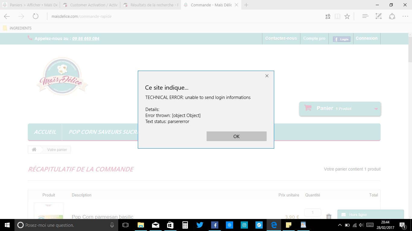

Fred81 Posted February 28, 2017 Share Posted February 28, 2017 Bonjour, Lorsqu'un visiteur souhaite creer un compte pour valider sa commande un message d'erreur Parse Error apparaît . Le compte se créé bien en back office mais en désactivé donc le client ne peux poursuivre sa validation de commande du coup Une piste ? je séche pour le coup ma boutique www.maisdelice.com Merci Frédéric Link to comment Share on other sites More sharing options...
Fred81 Posted March 1, 2017 Author Share Posted March 1, 2017 (edited) j'ai beau regarder partout je ne vois pas la soluce Edited March 1, 2017 by Fred81 (see edit history) Link to comment Share on other sites More sharing options...
