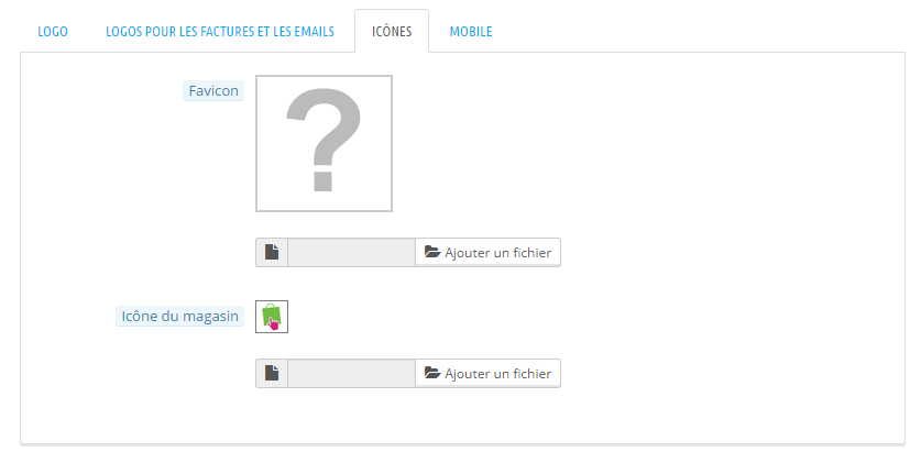

antoineletscher Posted February 15, 2017 Share Posted February 15, 2017 Bonjour, j'ai un soucis avec le chargement de mon Favicon sur mon site. J'ai un "?" à la place de mon ancien Favicon. Jusque la rien de très important, mais lorsque j'essaie de charger mon nouvel Favicon, rien ne se passe lorsque j'enregistre. Mon favicon est de 5ko, au format .ico j'ai aussi essayé au format .jpg Merci de vos réponses. Link to comment Share on other sites More sharing options...

Tadaa ! Posted February 17, 2017 Share Posted February 17, 2017 (edited) Bonjour. C'est le thème par défaut ? Quelle version de PS ? Il faut parfois poser le fichier via FTP, avec un nom bien précis, pour certains thèmes. Edited February 17, 2017 by Tadaa ! (see edit history) Link to comment Share on other sites More sharing options...
antoineletscher Posted February 17, 2017 Author Share Posted February 17, 2017 Bonjour, Je suis sous 1.6.0.11 le lien est www.cafesmiguel.fr Et sous le thème par défaut "default-bootstrap version 1.0". Qu'est ce que FTP ? Je suis "novice" sous PS, et c'est un site dont j'ai repris les commandes il y peu.. Link to comment Share on other sites More sharing options...
Tadaa ! Posted February 20, 2017 Share Posted February 20, 2017 Bonjour. FTP est un protocole d'échange. Ca permet de déposer des fichiers sur un serveur, par exemple. Avec le thème par défaut, il n'y a pas de contrainte particulière, normalement. Le format .ico est fortement conseillé. On trouve bien votre favicon (https://www.cafesmiguel.fr/img/favicon.ico), mais elle mesure 32x32px. La taille à utiliser est plutôt 16x16. Link to comment Share on other sites More sharing options...
antoineletscher Posted February 20, 2017 Author Share Posted February 20, 2017 J'ai bien tenté sans réussite de la mette en 16x16, sans succès... Je viens aussi de m’apercevoir, que je n'arrive pas à mettre un logo différent en Logo de l'en-tete et celui pour les factures/email... Merci, Link to comment Share on other sites More sharing options...
Tadaa ! Posted February 20, 2017 Share Posted February 20, 2017 Peut-être un pb de droit d'écriture sur le serveur... Est-ce qu'il t'est possible d'ajouter des images pour les pages de CMS ? Link to comment Share on other sites More sharing options...
antoineletscher Posted February 20, 2017 Author Share Posted February 20, 2017 Oui, je viens de faire un test sur une des pages. De plus quand je charge le favicon et que j'enregistre j'ai bien une notification "Le réglage a bien été mis à jour".. Link to comment Share on other sites More sharing options...
Tadaa ! Posted February 20, 2017 Share Posted February 20, 2017 Essaie de poser le favicon (en 16x16) par ftp, ou en passant par l'interface de l'hébergeur, dans le dossier /img Link to comment Share on other sites More sharing options...
antoineletscher Posted February 20, 2017 Author Share Posted February 20, 2017 (Très) Gros novice, je n'arrive pas a utiliser Filezilla (pas d'identifiant ni rien), et je ne trouve pas non plus le dossier /img en passant par l'interace de PS... Link to comment Share on other sites More sharing options...
Tadaa ! Posted February 20, 2017 Share Posted February 20, 2017 Et par l'interface de l'hébergeur ? Link to comment Share on other sites More sharing options...
antoineletscher Posted February 20, 2017 Author Share Posted February 20, 2017 Et par l'interface de l'hébergeur ? C'est a dire ? Link to comment Share on other sites More sharing options...
Tadaa ! Posted February 20, 2017 Share Posted February 20, 2017 L'hébergeur fournit souvent un moyen d'accéder à l'arborescence du site, et à y déposer des fichiers Link to comment Share on other sites More sharing options...
antoineletscher Posted February 20, 2017 Author Share Posted February 20, 2017 Dans mon cas, mon hébergeur est bien PS ? J'ai beau chercher je ne trouve pas... Link to comment Share on other sites More sharing options...
Tadaa ! Posted February 20, 2017 Share Posted February 20, 2017 Non. L'hébergeur est l'entreprise qui héberge votre site sur ses serveurs, comme OVH, 1&1, etc. Link to comment Share on other sites More sharing options...
antoineletscher Posted February 20, 2017 Author Share Posted February 20, 2017 Je suis bien sous OVH, je me renseigne pour trouver l'architecture.C'est bien aussi l’hébergeur qui nous fournis les identifiants pour se connecter à FileZilla par ex? Link to comment Share on other sites More sharing options...
Tadaa ! Posted February 20, 2017 Share Posted February 20, 2017 Oui, les infos de connexion sont accessibles dans la même interface Link to comment Share on other sites More sharing options...
