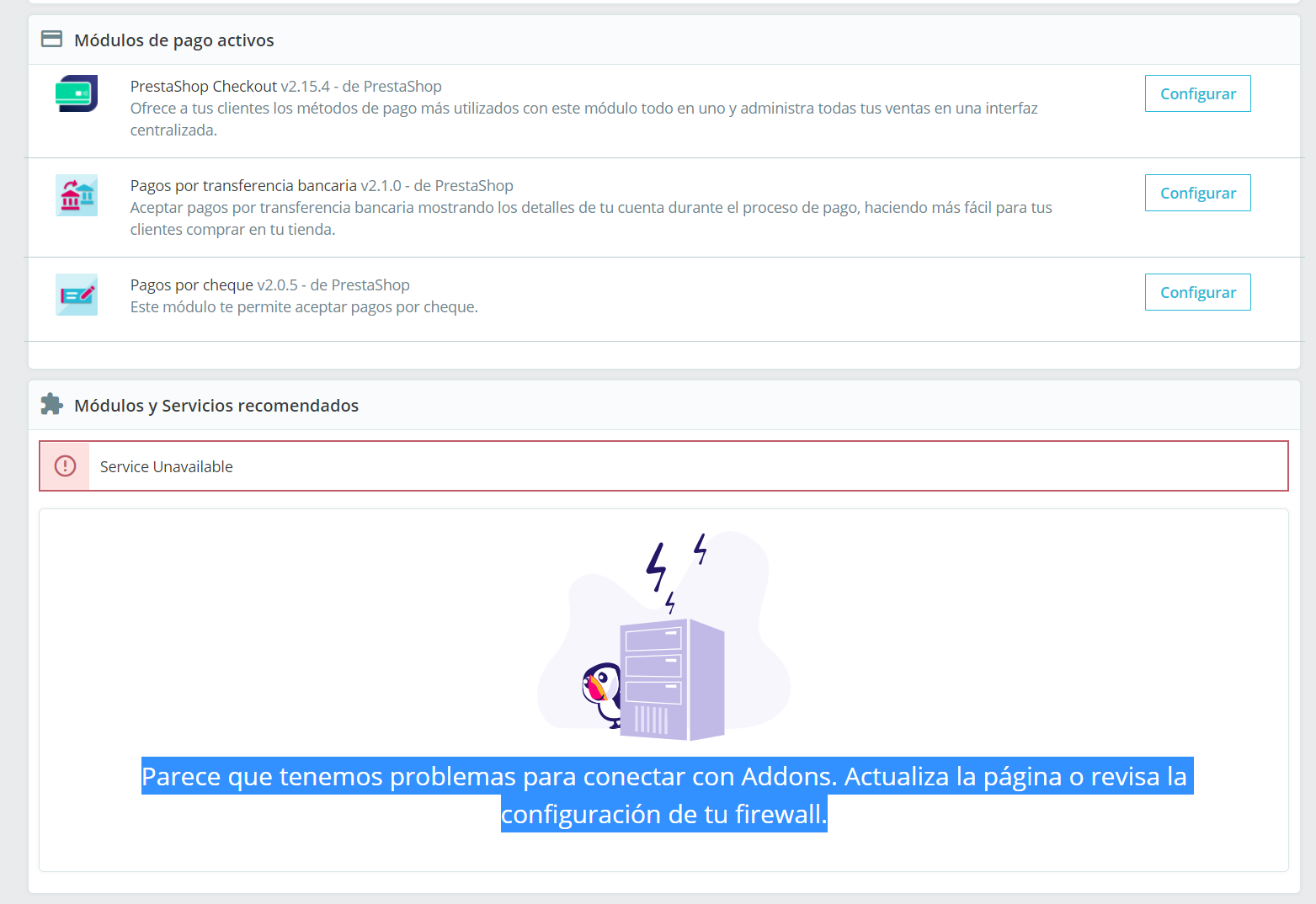

Error a Conectarse a Addons Marketplace en Prestashop 1.7
   Instale la version 1.7.0.4 que se encuentra disponible en la pagina para evaluar. me dio 2 errores, la primera no abrian la seccion de los modulos pero se corrigio al copiar el archivo cacert.pem en su carpeta correspondiente. El siguente error es que no logra conectar el Addons Marketplace. Me indica el Error PrestaShop no pudo iniciar sesión en Addons. Por favor verifique sus datos de acceso y su conexión a Internet. En otros foros encontre agregar una linea en el archivo init.php que se encuentra en admin, allow_url_fopen = On; lo cual en la version 1.7.3 me funcionó pero en la 1.7.4 no.
   Me gustaria de su apoyo para corregir este problema para ver en donde esta el error

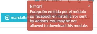

Gracias, funcionó muy bien pero aún no puedo instalar el nuevo módulo Prestashop Facebook 1.8, me da error al subir el módulo con el selector.
Ver archivo adjunto
Veo también que ya no existe el módulo Official Facebook Pixel por ningún lado.

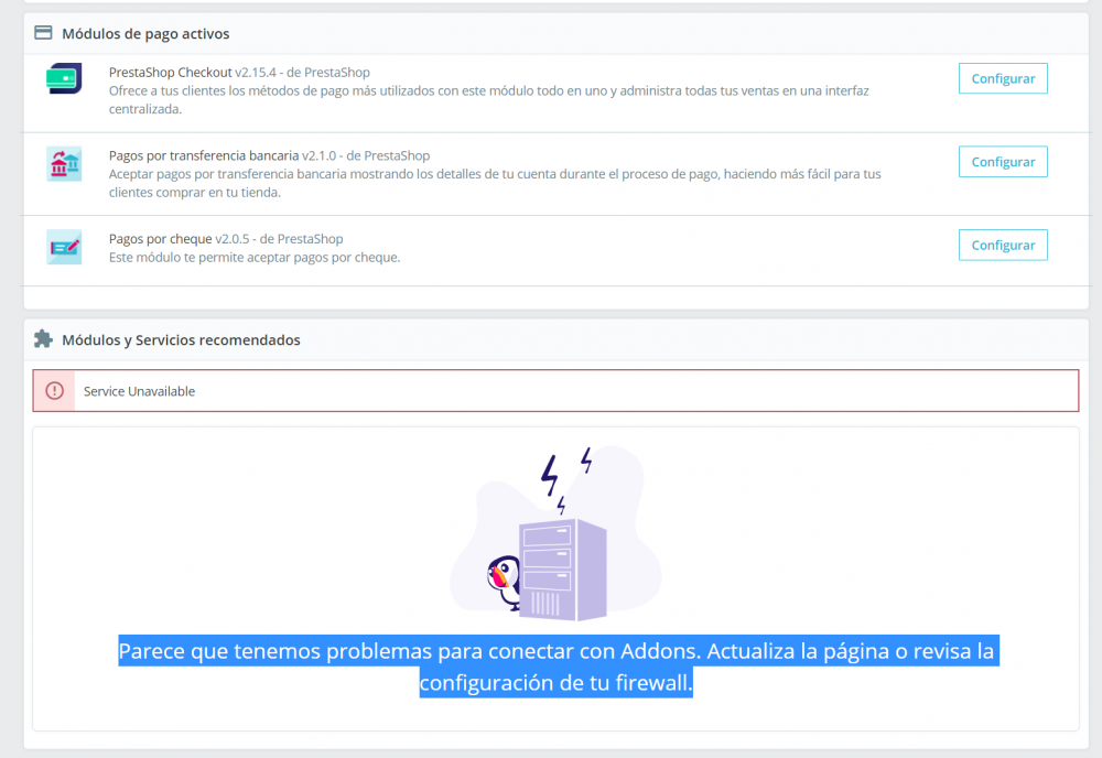

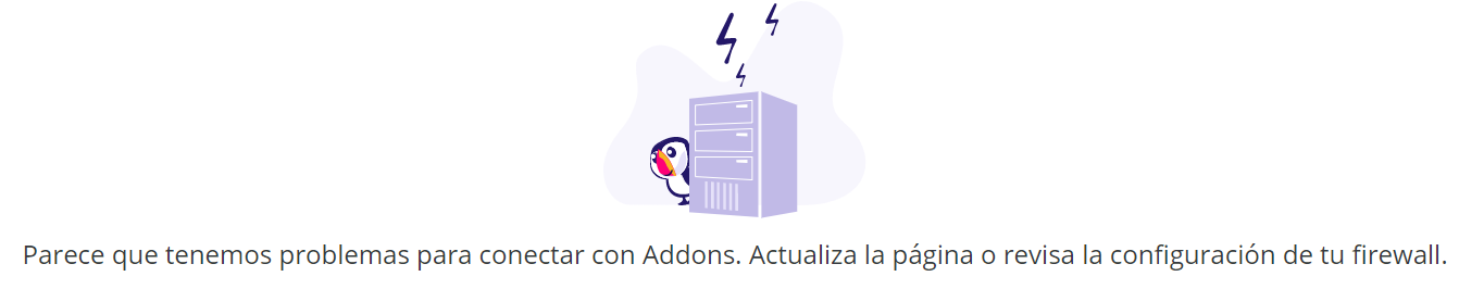

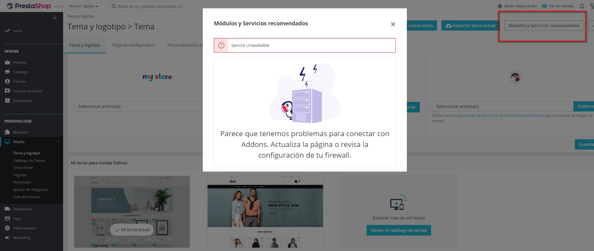

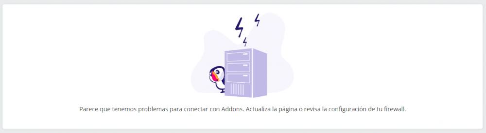

Hola @Quique García sé que este hilo es antiguo pero tengo este problema justo ahora que he actualizado de 1.7.7.2 a 1.7.8.9. Pero lo he hecho en un servidor local, pues estamos preparando todo para saltar a Prestashop 8.0. Precisamente por ello quiero tener todos los addons actualizados, pero no me conecta al addons market. He forzado el curl modificando el Tools.php pero con mismo resultado.
No localizo el archivo ExternalContentProvider, lo he buscado en las rutas indicadas ' /modules/ps_mbo/src/ExternalContentProvider/ o src/ExternalContentProvider/' pero no existen estas rutas concretas en 1.7.8.9 o yo soy incapaz de dar con dicho activo. De entrada la carpeta ps_mbo no existe o está en otra ubicación, no en '/modules/
Quiero probar esto para descartar que sea mi servidor bloqueando, porque he actualizado de 1.7.7.2 a 1.7.8.9 a través del addos 1-Click Upgrade sin problemas y entiendo que mi firewall no es el problema.

Hola de nuevo.
He tratado de instalar el módulo manualmente pero el sistema se queda "pescando", el indicador del proceso en marcha es eterno.. no sé cuál puede ser el problema. He desactivado incluso el firewall del servidor pero el resultado sigue siendo el mismo, no puedo ingresar al addons marketplace. Solamente me sucede esto desde el servidor local y con PS 1.7.8.9, desde el servidor en producción y con PS 1.7.7.2 sí me deja... pero claro, mi objetivo es poder actualizar los módulos en el servidor local y 1.7.8.9 para luego intentar el update al PS 8
Sigo indagando..
