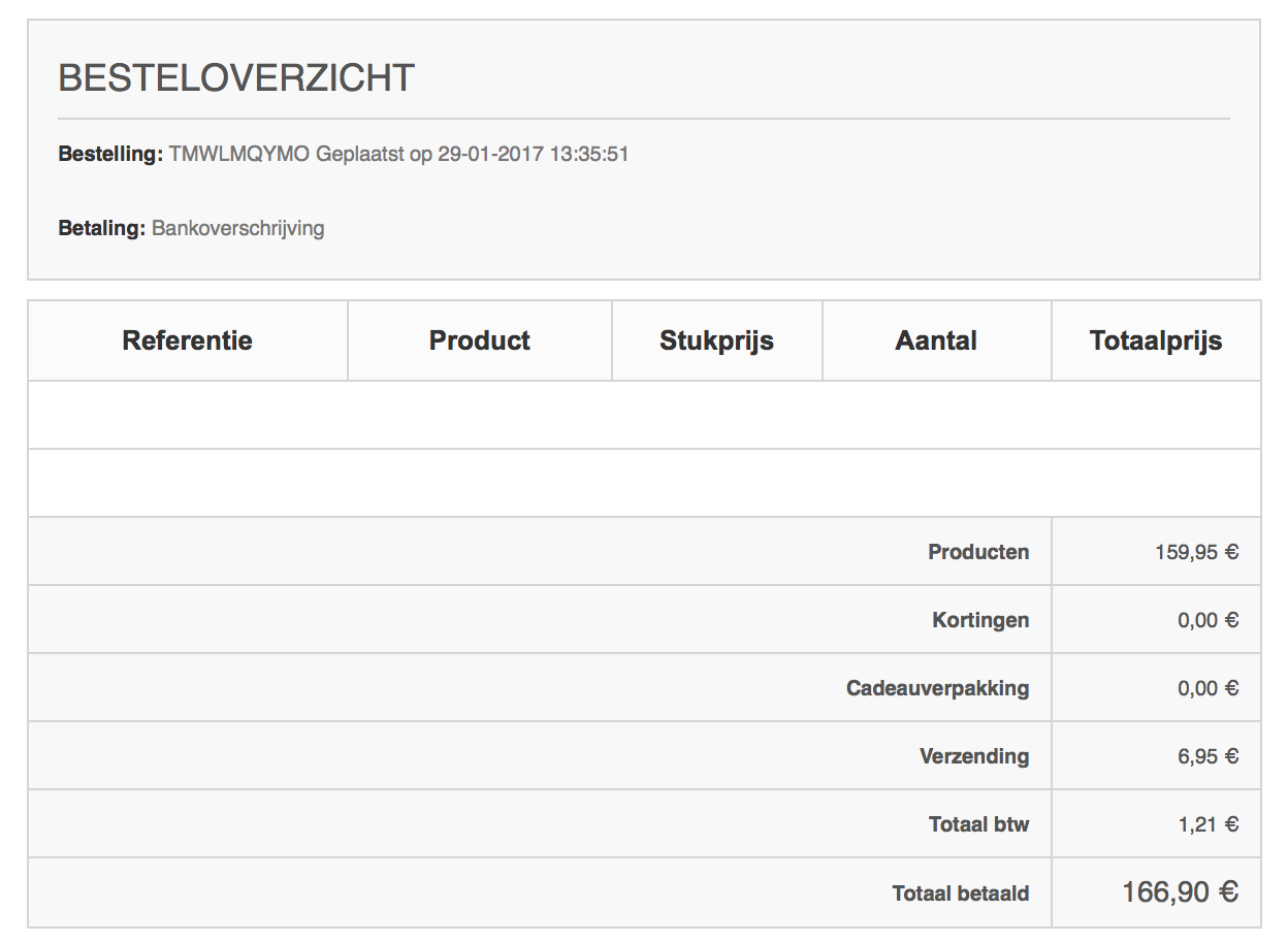

Ik heb een vreemd probleem, ik heb al op het internet gezocht, maar dat zijn vrij oude artikels en het meeste werkt allemaal niet.
Als ik een bestelling plaatst, zijn de vakken, Referentie, Product, Stukprijs, Aantal, Totaalprijs leeg, en staat er niks onder.
 Ik gebruik Prestashop versie 1.6.1.9
Weet iemand een oplossing hiervoor?

Volgens mij moet je deze bestanden (onderstaand) van de vertaling van de Engelse map op de ftp kopiëren naar de NL map
order_conf_product_list.tpl
order_conf_product_list.txt
order_conf_cart_rules.tpl
Dit zou je probleem moeten verhelpen
Succes

Was dit destijds opgelost?  Ik heb nu namelijk hetzelfde probleem en wat ik ook doe   het blijft leeg.
onderstaande kan ik (ook) nergens vinden. Zou het best met FTP willen kopiëren maar kan het nergens vinden.
