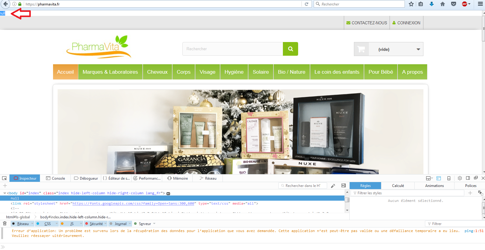

joewan Posted January 23, 2017 Share Posted January 23, 2017 Bonjour, J'ai travaillé sur le SEO & URL de mon site, et alors que je modifiais certaines URL, un bloc comprenant le texte "null" est apparu sur le haut de mon site (voir la photo). Les dernières actions concernaient la mise en place de nouveaux produits, et le travail donc sur les URL. En inspectant l'élément je ne trouve aucune information concernant ce problème. Auriez-vous des solutions par rapport à cela ? Merci d'avance, Cordialement. Link to comment Share on other sites More sharing options...
Tadaa ! Posted January 24, 2017 Share Posted January 24, 2017 Bonjour. A priori, il y a un appel d'une variable, et c'est l'affichage de son résultat. Avez-vous modifié le header.tpl en travaillant le SEO ? Link to comment Share on other sites More sharing options...

Tadaa ! Posted January 24, 2017 Share Posted January 24, 2017 Quand le cache du site est activé, le bug peut apparaître lors de son vidage seulement, ce qu'on ne fait pas très souvent sur les sites en production. Et c'est tellement petit qu'on ne le remarque pas forcément tout de suite. L'insertion apparaît après l'appel des fichiers css, et avant l'appel des font Google. <link rel="stylesheet" href="/modules/layerslider/views/css/base/layerslider.transitiongallery.css" type="text/css" />null<link rel="stylesheet" href="https://fonts.googleapis.com/css?family=Open+Sans:300,600" type="text/css" media="all" /> J'ai un message d'erreur à propos d'un Javascript Google Maps qui n'est pas en httpS Mixed Content: The page at 'https://pharmavita.fr/fr/' was loaded over HTTPS, but requested an insecure script 'http://maps.google.com/maps/api/js?sensor=true®ion=FR&key=AIzaSyB6MAWyuH8S5VkgHsX5dpywrkE6l61AiCU'. This request has been blocked; the content must be served over HTTPS. Link to comment Share on other sites More sharing options...

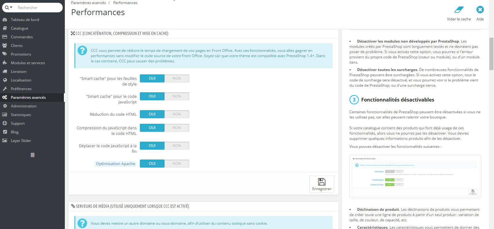

Tadaa ! Posted January 24, 2017 Share Posted January 24, 2017 Merci de désactiver le cache Smarty et Concaténation, Compression et mise en Cache et de purger le cache. Link to comment Share on other sites More sharing options...
joewan Posted January 24, 2017 Author Share Posted January 24, 2017 Voici ma configuration actuelle, je désactive le tout est vide le cache ? Link to comment Share on other sites More sharing options...
Tadaa ! Posted January 24, 2017 Share Posted January 24, 2017 S'il te plaît, et le cache principal en haut. Puis tu purges le cache Link to comment Share on other sites More sharing options...
joewan Posted January 24, 2017 Author Share Posted January 24, 2017 J'ai fait ce que tu m'as demandé et toujours le même problème ... Je désespère Link to comment Share on other sites More sharing options...
