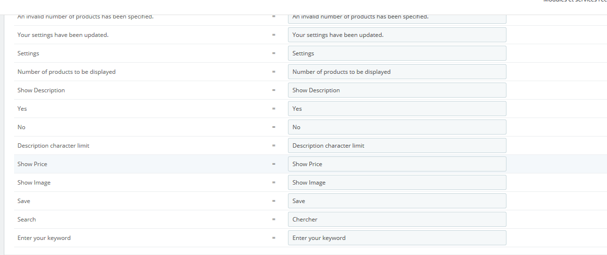

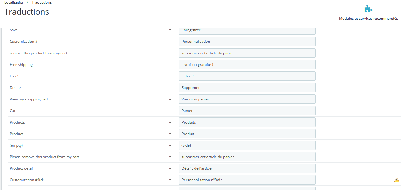

kate66 Posted January 11, 2017 Author Share Posted January 11, 2017 (edited) j'ai fait cela est cliqué sur traduire du module je suis retombé sur l'espace traduction avec les expressions MODULE BLOCKCART avec la traduction du panier donc je ne comprend pas.Merci. j'ai été dans le ftp dans le dossier translation celle ci apparait aussi : $_MODULE['<{blockcart}prestashop>blockcart_a85eba4c6c699122b2bb1387ea4813ad'] = 'Panier'; quelques choses aussi me parait bizarre quand je suis dans bo > traduction > module installé > mon theme > fr j'ai traduit les zones en francais en face des zone anglais (image 1) mais dans bo > traduction > module installé > mon theme > en les texte anglais face au zone a remplir sont en anglais ou défois en francais. Est ce correct de faire comme ca voici en image. (image 2) Si je mets en anglais le terme identique a ceux en anglais quand je choisis le drapeau j'ai bien de l'anglais sinon j'ai du francais meme en choisissant le drapeau anglais comme le mot" Enter your keyword" il apparait bien an anglais quand je clic drapeau anglais et francais quand je clic sur drapeau francais car du cote francais la ligne est comme ca: Enter your keyword = Saisissez votre mot clé (zone de texte) merci Edited January 11, 2017 by kate66 (see edit history) Link to comment Share on other sites More sharing options...
