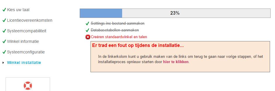

Compupat Posted January 4, 2017 Share Posted January 4, 2017 Hallo, Ik ben bezig om prestashop te installeren maar hier gaat het al fout. Tijdens de installatie bij creeren standaardwinkel en talen. komt er Er trad een fout op tijdens de installatie... Hoe komt dit en hoe kan ik dit aanpassen. grt compupat Link to comment Share on other sites More sharing options...
Stefand Posted January 5, 2017 Share Posted January 5, 2017 Vaak een server-gerelateerd probleem.Informeren bij de hostingprovider. Technische details om te (laten) checken: max_execution_time, MySQL versie etc. Link to comment Share on other sites More sharing options...

Compupat Posted January 15, 2017 Author Share Posted January 15, 2017 Het gaat over versie 1.6.10 Heb nu versie 1.7 geïnstalleerd en die werkt wel. Heeft blijkbaar iets te maken met de mysql server van One.com waar mijn domein staat. Hun server is te nieuw en kunnen dit niet aanpassen zodat ik versie 1.6. kan gebruiken. Maar voor versie 1.7 zijn nog niet veel addons die hierop werken bv: bpost. En daarom wou ik met de versie 1.6 werken.Zal mij moeten bij neerleggen dat ik de nieuwste versie moet gebruiken. Link to comment Share on other sites More sharing options...
