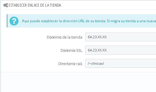

nanichus Posted January 3, 2017 Author Share Posted January 3, 2017 Si ya tengo todo listo, todo debiera funcionar a la perfección un ves cambiado los DNS al nuevo host, pero quiero hacer las pruebas antes de hacer ese cambio. Ya tengo acceso al panel de preststashop, también al cpanel del host nuevo. He probado en Prestashop en SEO y URL poniendo en: Dominio de la tienda http://64.23x.xx.xx/ tambien probé asi http://64.23x.xx.xx/~clinicas Dominio SSL http://64.23x.xx.xx/~clinicas tambien probé asi http://64.23x.xx.xx/ Base URI ACA NO SE QUE SE DEBE PONER Al probar de la forma que está actualmente www.dominio.cl todo funciona pero logicamente esta enlazando a las Bases del host que quiero dejar. para ingresar al panel de prestashop lo hago asi: 64.23x.xx.xx/~clinicas/adminprestashop y entro perfectamente Si en prestashop pongo en Dominio de la tienda http://http//64.23x.xx.xx/~clinicas/ y luego le doy al boton ver mi tienda, en la url me muestra lo mismo es decir http://http//64.23x.xx.xx/~clinicas/ Pero solo sale esto en la pagina No se puede acceder a este sitio webNo se ha podido encontrar la dirección DNS del servidor de http. Busca http 237 ~clinicas en Google Que otro archivo debo modificar y como serian las URL correctas para apuntar al nuevo host??? Gracias. Link to comment Share on other sites More sharing options...
Sergio Ruiz Posted January 3, 2017 Share Posted January 3, 2017 Si ya tengo todo listo, todo debiera funcionar a la perfección un ves cambiado los DNS al nuevo host, pero quiero hacer las pruebas antes de hacer ese cambio. Ya tengo acceso al panel de preststashop, también al cpanel del host nuevo. He probado en Prestashop en SEO y URL poniendo en: Dominio de la tienda http://64.23x.xx.xx/ tambien probé asi http://64.23x.xx.xx/~clinicas Dominio SSL http://64.23x.xx.xx/~clinicas tambien probé asi http://64.23x.xx.xx/ Base URI ACA NO SE QUE SE DEBE PONER Te subo imagen al foro Link to comment Share on other sites More sharing options...
