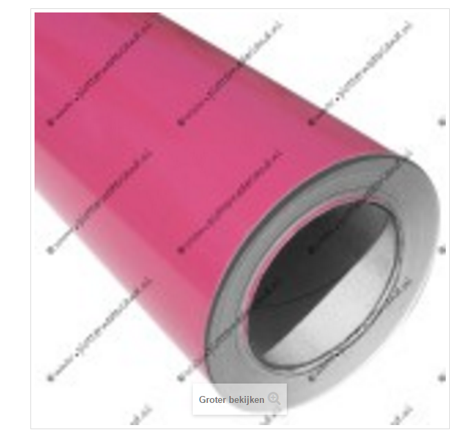

Ter indicatie even een screenshot erbij.
Zoals je ziet niet helemaal meer in verhouding en oogt het wel een beetje erg "in your face".
Het gaat hierbij om de "large"iconen, normaliter 458x458 pixels, maar al aangepast naar 200x200 omdat het anders wel heel erg inmens werd.
Zoals gezegd, dit was dus niet zo, ze waren wel goed.
Hergeneren heeft het in dit geval niet goed gedaan, de afbeeldingen worden alleen maar slechter van kwaliteit.

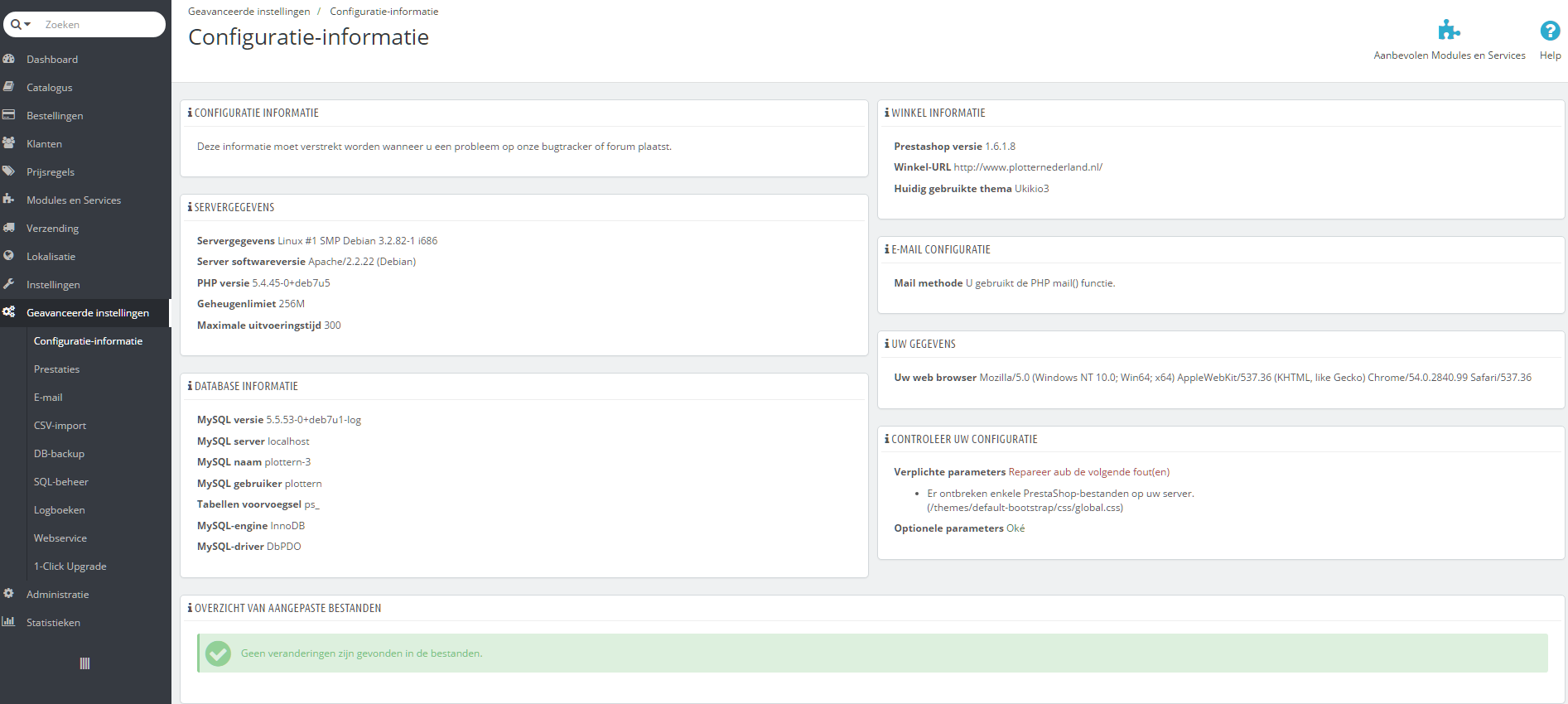

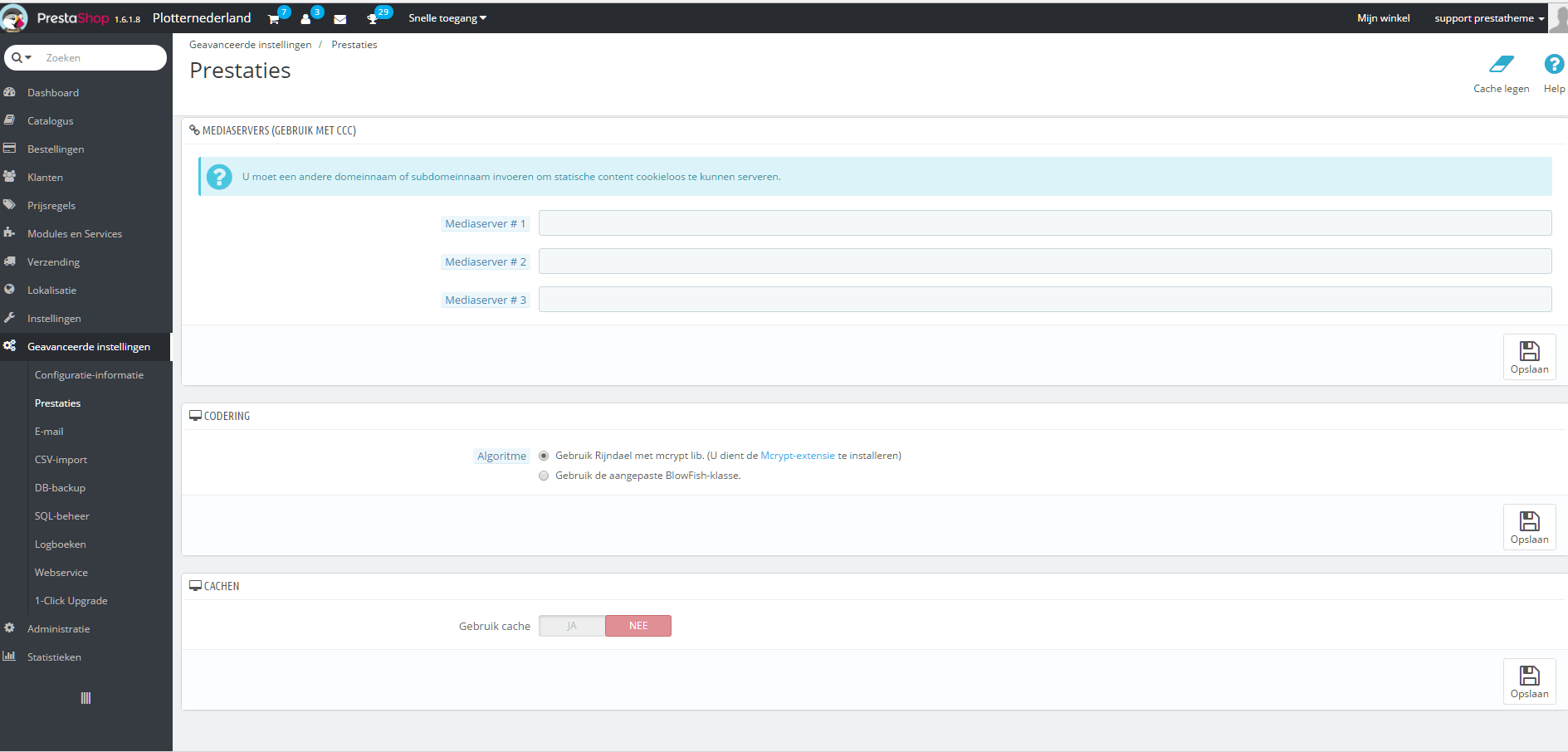

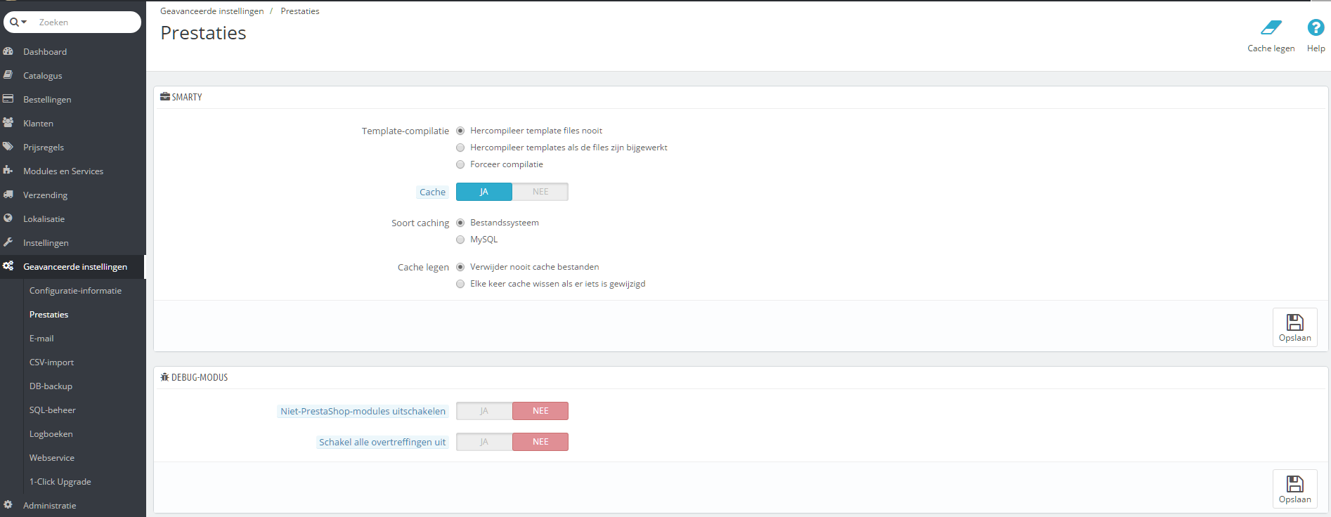

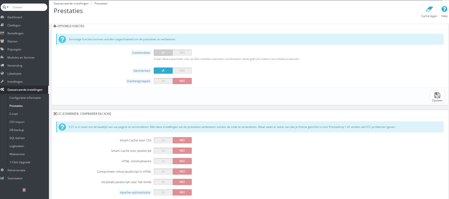

Zou je eens een paar screenshots willen maken hoe je instellingen staan bij geavanceerde instellingen>prestaties  en van de configuratie-informatie ook bij geavanceerde instellingen?

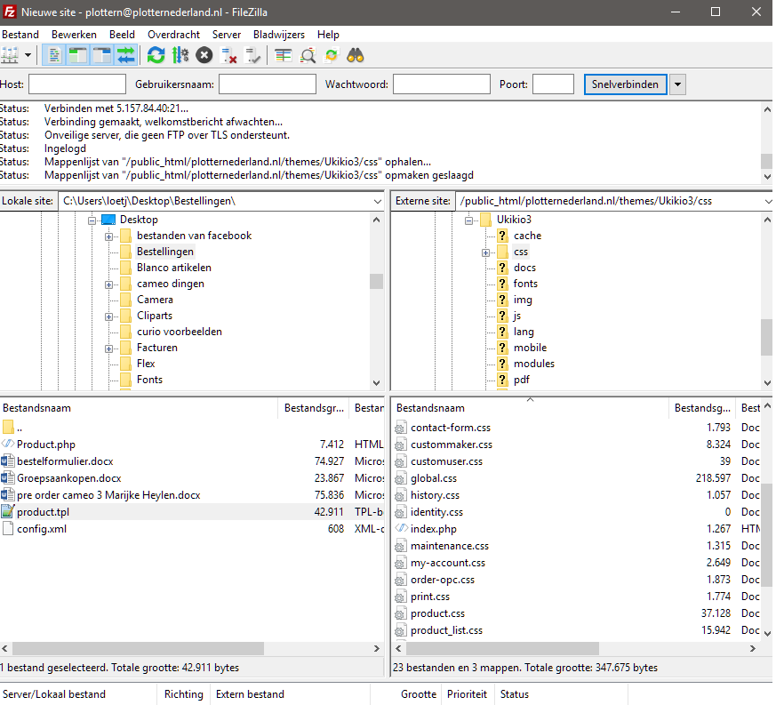

Vreemde is, ook op de server staat default bootstrap eigenlijk niet geinstalleerd. Enige wat er op staat is een mapje language en een mapje modules - cash on delivery.
Vind het vreemd dar hij dan over de global.css een foutmelding gaat geven.

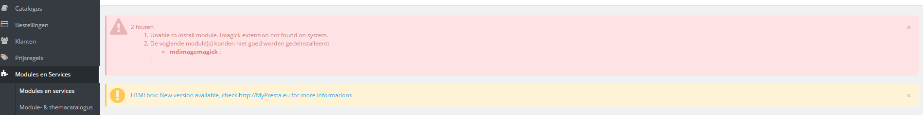

De foutmelding is nu inderdaad weg, wat betreft Imagemagick nog precies dezelfde foutmelding
  1. Unable to install module. Imagick extension not found on system.
  2. De voglende module(s) konden niet goed worden gedeïnstalleerd:
    • mdimagemagick

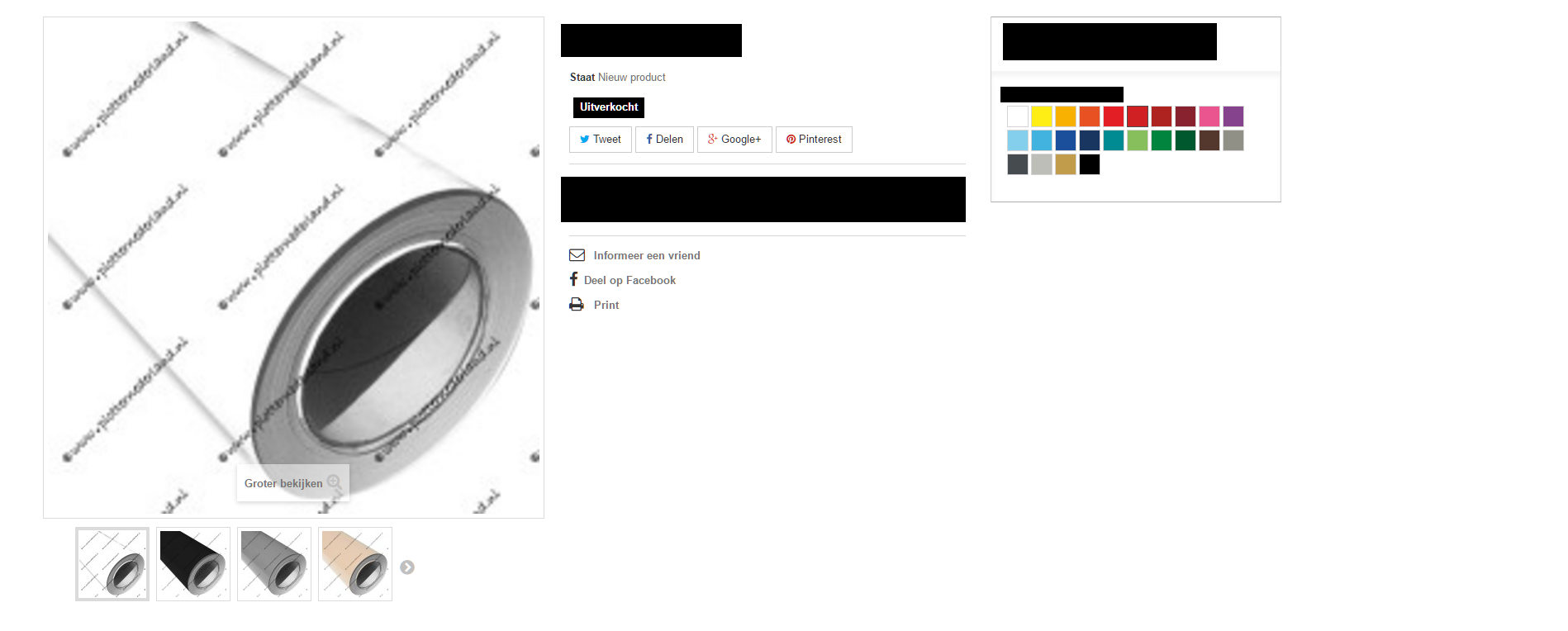

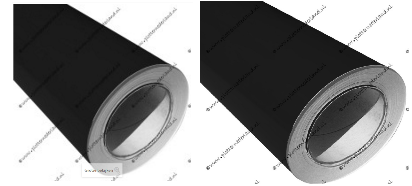

Vraag me alleen af,  in de normale weergave zijn ze wel glashelder, hij wordt alleen steeds slechter bij de normale producten weergave.
Probleem zou dan toch niet zozeer aan de compressie kunnen liggen van PS lijkt mij, want dan zou de grote weergave ook slecht moeten zijn toch?

Ik zie bij de inspectie ook staan dat de code denkt dat hij normaliter 150x150 pixels is en in de weergave 499x499, terwijl dit toch echt 1500x1500 is, maar ik weet niet of dit zo hoort oid.
Als hij denkt dat hij vanuit een bestand van 150 pixels 500 pixels moet gaan halen, kan ik nog wel begrijpen dat de kwaliteit zo slecht is, maar dan zit ik er nog mee dat hij in de normale weergave wel normaal weergeven wordt.
