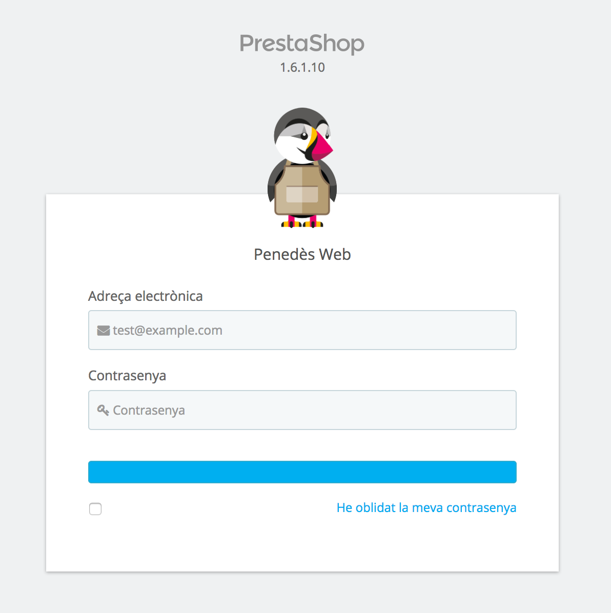

Tengo ya tres tiendas funcionando e iba a crear la cuarta y me estoy encontrando con serias dificultades sólo empezar. Instalación limpia en un subdominio xxxx.xxxxx.com y al acceder al BO aparece el logo de prestashop. He probado versiones anteriores y exactamente igual. He probado 1.7.0.2 y funciona correctamente pero no la puedo usar porque estoy atado a un módulo que no se ha actualizado para esta versión. Os dejo dos capturas de pantalla, la ventana de login y lo que me aparece después de haber logueado. Estoy un poco apurado porque llevo horas probando cosas.

Probé y me hace lo mismo, slide up de las text box y queda trabado ahí.
Pero vi una cosa, que se puede ver también en la imagen adjunta en tu primer post, osea que falta también la escrita "Log In" y "Stay logged in" cerca de la check box.
Asì que muy probablemente hay algún error en el DB o en los archivos de instalación.
Haz una cosa, borra completamente el DB (no vaciarlo, eliminarlo del todo), borra los archivos y el subdominio, recrea todo y fíjate si te da el mismo problema.

Es la primera vez que instalo PrestaShop, y el problema era que la instalación la realizé en català... He vuelto a reinstalar la aplicación en castellano y el problema se ha solucionado.
