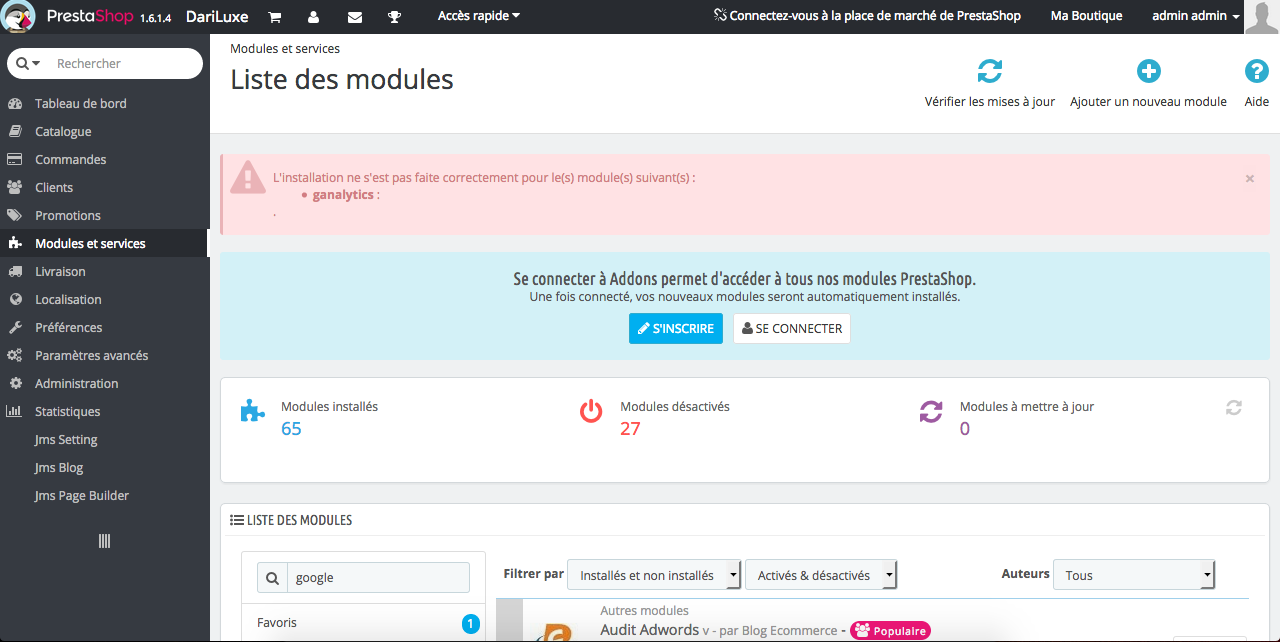

tim10 Posted November 18, 2016 Share Posted November 18, 2016 Bonjour tout le monde, Donc voila depuis plusieurs heures j'essaie d'installer Google Analytics mais en vain... Il y a toujours le même message d'erreur: Donc si vous avez des propositions ça serait cool Merci d'avance ! Link to comment Share on other sites More sharing options...
doekia Posted November 18, 2016 Share Posted November 18, 2016 Une version de boutique migrée? Link to comment Share on other sites More sharing options...
tim10 Posted November 19, 2016 Author Share Posted November 19, 2016 Merci pour ta réponse doekia, non ce n'est pas une version migrée, je n'ai rien touché à part changer le thème d'origine, mais j'imagine que cela n'a aucun impacte sur mon problème Link to comment Share on other sites More sharing options...
Juill Posted January 25, 2017 Share Posted January 25, 2017 Bonjour, J'ai exactement le même souci. Ma boutique est une version installée par OVH je ne sais pas si ça peut être lié. Si quelqu'un a réussi à régler ce problème, je suis intéresse. Merci d'avance. Link to comment Share on other sites More sharing options...
Tadaa ! Posted January 25, 2017 Share Posted January 25, 2017 Bonjour. Perso, je n'utilise pas le module. J'ajoute le script GA directement dans le fichier header.tpl du thème, juste avant la fermeture de la balise HEAD et en veillant à placer le script entre deux balises literal {literal} <script> code fourni par Google Analytics </script> {/literal} </head> Link to comment Share on other sites More sharing options...
Juill Posted January 25, 2017 Share Posted January 25, 2017 Verifies que l'utilisateur a les droits Admin sur la base de données de l'hébergeur. C'est comme ça que j'ai solutionné le problème avec OVH. Link to comment Share on other sites More sharing options...
