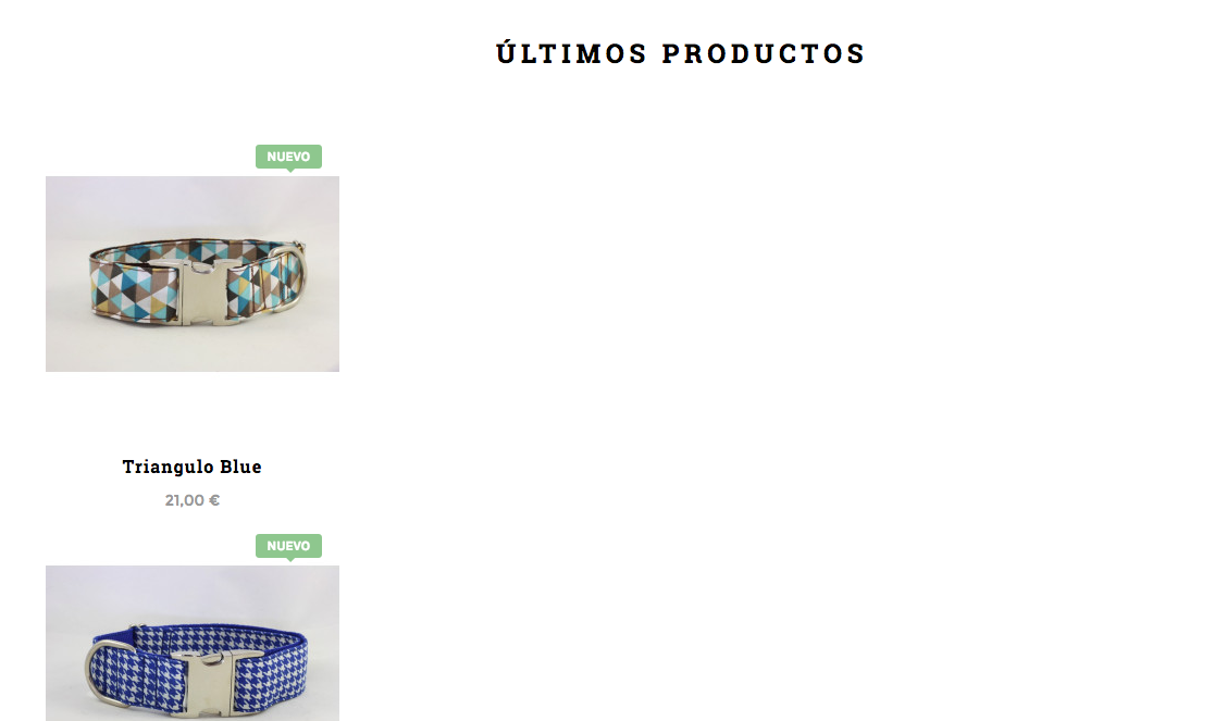

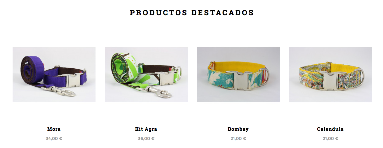

Jose Gutierrez Posted November 16, 2016 Share Posted November 16, 2016 buenos mediodías / tardes Estoy teniendo un problema que me está llevando de cabeza. Igual, es algo sencillo. Compré un theme que venía con un blog. Al ver que no me servía, lo deshabilité y compré un módulo más funcional y más amigable. El tema vino que al ponerlo, en la Home me descoloca los dos módulos que muestran los productos nuevos y los destacados. En teoría tenían que aparecer en una única fila, pero al activar el blog, y su módulo de entradas recientes me los deja en columna. ¿tiene que ver con la colocación de los módulos en donde posición de módulos? ¿cómo puedo ver cómo se vuelven incompatibles? La cosa es que en la home, lo de entradas recientes va al final y no molestaría al módulo de productos destacados. Muchas gracias! Link to comment Share on other sites More sharing options...

Jose Gutierrez Posted November 16, 2016 Author Share Posted November 16, 2016 ¿rehago esa parte del slider de producto? Voy a activar el módulo del blog. Es que cuando lo activo, el slider de productos de arriba, "sufre" desorden también. Link to comment Share on other sites More sharing options...
Jose Gutierrez Posted November 16, 2016 Author Share Posted November 16, 2016 Ahí ocurrió lo mismo. al hacerlo, "toca" el slide de arriba y me lo convierte en columna en vez de lista. Link to comment Share on other sites More sharing options...

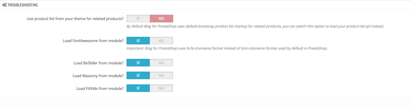

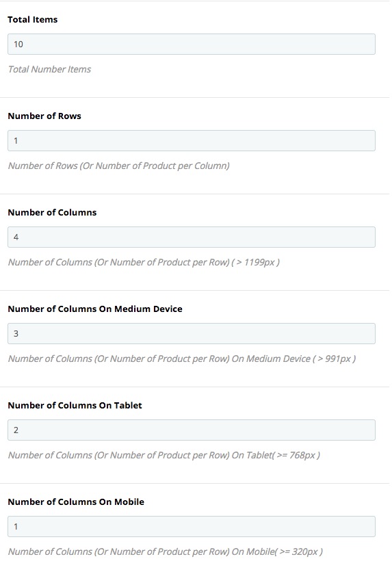

Jose Gutierrez Posted November 17, 2016 Author Share Posted November 17, 2016 Buenos días Enrique! Solucionado todo. Una larga noche a dos pantallas pero solucionado. Te cuento / os cuento: el fallo estaba en varios puntos - en el Setting del módulo del Blog for Prestashop, habilité casi todo de la parte de "Troubleshooting". Algunos errores se corrigieron - Aunque en la parte del tema que dice que si quiero desactivar módulos de la izquierda, quité los de "novedades" pero salían saliendo. Así que fui a posiciones de los módulos y quité el Hook del "left Column". Otro problema arreglado. - Y por último, en el Page Builder volví a reconfigurar cómo quería que aparecieran los productos en carrusel. ahora parece que funciona. En cuanto a lo que me comentas, el theme lo cogí con themeforest. LA presintalación rápida que viene, tiene una versión de prestashop antigua a la que tengo. ¿o en qué sentido? Un saludo y gracias porque lo del FitVids me dio la idea del setting. Link to comment Share on other sites More sharing options...
