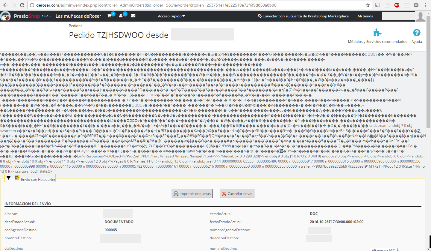

Espero que alguien pueda echarme una mano con un problema con la generación de las etiquetas pdf del módulo de Halcourier.
Al imprimir las etiquetas, devuelve un error, creo que en el encoding (imagen adjunta).
No sé si es una cuestión del módulo sólo o no, porque al tratar de ver facturas en el BO, tengo el siguiente mensaje
TCPDF ERROR: Some data has already been output, can't send PDF file.
(Antes no tenía activadas las facturas y sólo las he activado para probar si el problema podía estar relacionado con la creación de pdfs de prestashop)
He probado todas las soluciones que he visto que se dan en el foro, pero no consigo que funcione ninguna. Incuso tras modificar los archivos de classes/pdf, ha "empeorado", porque ya no sale el mensaje de "TCPDF ERROR: Some data has already been output, can't send PDF file.", sino un error 500 al consultar la factura desde el BO. En el registro de errores he encontrado esto con respecto a este último error:
PHP Fatal error: Class 'PDF' not found in /home/deroserc/public_html/controllers/admin/AdminPdfController.php on line 204
No sé si los errores están relacionados, pero sospecho que pueden tener que ver con la "generación" de los pdfs en ambos.
