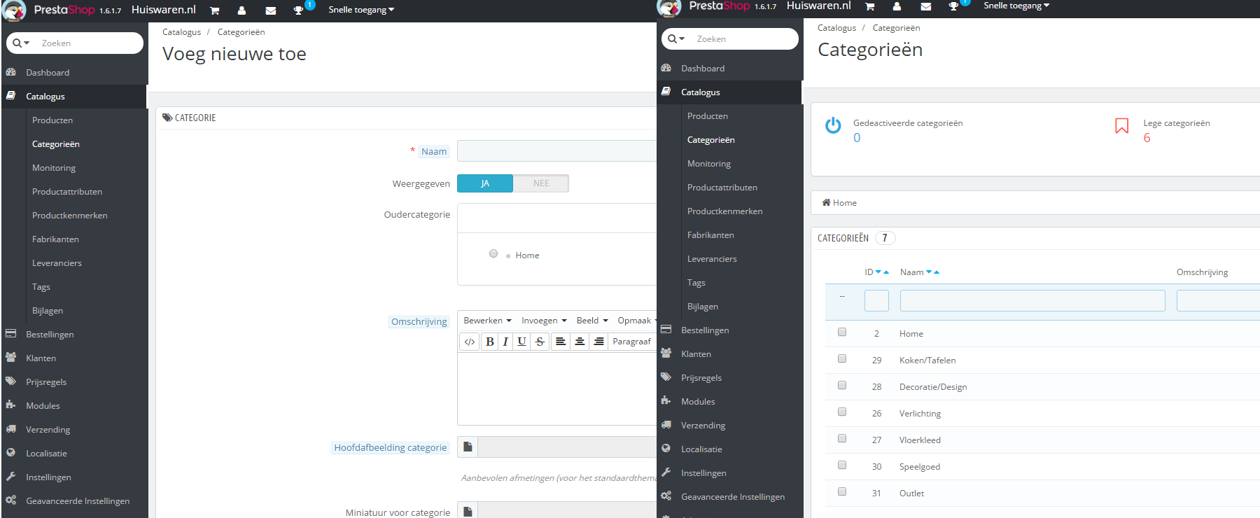

Sinds gister heb ik een probleem. Ik heb gister alle voorbeeld categorieën verwijderd.
Daarna heb ik zelf categorieën aangemaakt en vervolgens wilde ik subcategorieen in die categorieen gaan  maken, maar jammer genoeg is dat mij niet gelukt
Er staat links boven uitklappen dat lukt ook niet, waardoor ik geen hoofdcategorie kan kiezen.
Zou iemand mij kunnen helpen?? :unsure:  :unsure:
Iedere categorie die je gemaakt heeft moet een oudercategorie hebben. Als er nog geen structuur is dan begin je door de eerste categorie die je maakt aan Home te koppelen door bij het aanmaken Home aan te vinken: http://prntscr.com/d1fu7q
Zoals oorbel al aangeeft heb je waarschijnlijk een tweede categorie home aangemaakt die ook in je rijtje staat, die is eigenlijk overbodig. Het makkelijkst(lijkt mij) Dat je 1 Hoofdcategorie als oudercategorie neemt en vanuit daaruit je schema verder werkt. Dus bv zoiets als dit: http://prntscr.com/d1fz1o
Dus je hoofdcategorieen hebben als oudercategorie: Home, en je subcategorieen hebben als oudercategorie de verschillende hoofdcategorien.
