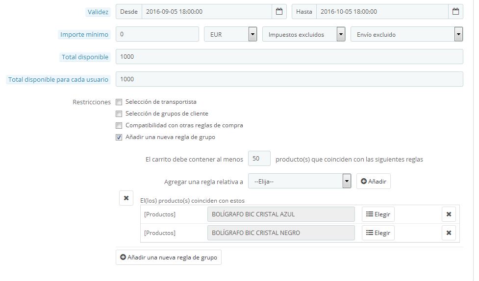

En restricciones, si por ejemplo quiero indicar un 15% para una serie de productos, marco añadir regla de grupo, y voy añadiendo los productos y las cantidades minimas de cada uno. Y aqui viene el problema... (adjutno imagenes)

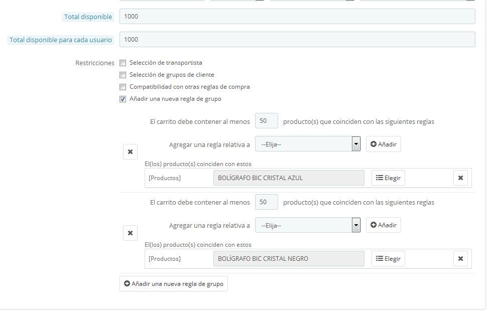

Si por ejemplo quiero aplicar la regla al boligrafo azul y tambien al negro, añado dos reglas de grupo, una que indica que al menos debe contener 50 boligrafos azules y otra que indica que debe contener al menos 50 negros.

El problema es que si el carrito no contiene 50 boligrafos azules "Y" 50 negros, no me aplica el descuento.
Lo que quiero es que si hay 50 azules, se aplique el descuento a los azules, y si hay 28 negros, no le aplique estos. Es decir que no se deban cumplir todas las condiciones de todos los articulos para que alguno tenga ese descuento.
Decir que he probado tambien a añadir ambos productos en una misma regla de grupo y tampoco funciona.

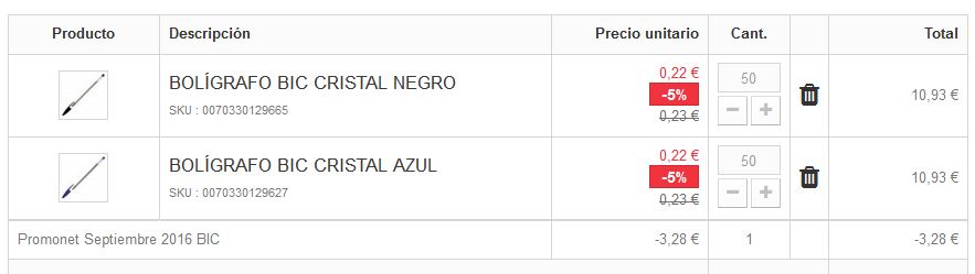

Solo he conseguido que aplique el descuento si genero una regla para cada artículo (una para el boli azul, otra para el negro, otra para el rojo...) Y claro si quiero poner 50 articulos en promocion con un mismo descuento, otros 30 con otro descuento, otros 25 con otro.... tengo que generar 105 reglas distintas.

Si creo la regla y en la condicion le marco los 4 articulos que quiero y le digo 50 como cantidad, si el cliente mete en el carrito 25 y 25, le aplica el descuento.
Si en la condicion añado cuatro reglas de grupo, cada una para un articulo, indicando que debe contener 50 unidades de cada uno, se deben cumplir las 4 reglas o no funciona... solo he encontrado la manera de hacerlo creando un cupon para cada articulo, y asi es independiente de los demas. Pero esto por 100 articulos para cada promocion que haga...
