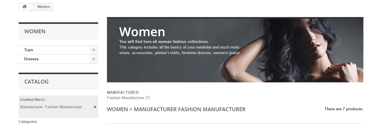

ventura Posted July 24, 2016 Share Posted July 24, 2016 Bueno pues mirando mas detenidamente en el category.tpl, encima de <h1 class="page-heading{if (isset($subcategories) && !$products) || (isset($subcategories) && $products) || !isset($subcategories) && $products} product-listing{/if}"><span class="cat-name">{$category->name|escape:'html':'UTF-8'}{if isset($categoryNameComplement)} {$categoryNameComplement|escape:'html':'UTF-8'}{/if}</span>{include file="$tpl_dir./category-count.tpl"}</h1> colocamos el codigo asi {foreach from=$filters item=filter} {foreach from=$filter.values key=id_value item=value name=fe} {if isset($filter.type_lite) && $filter.type_lite == 'manufacturer'} <div id="manufacturers-filters"> <span style="font-weight: bold; text-transform: uppercase">{$filter.type_lite}</span> <ul class="{$filter.type_lite}_list"> <a href="{$value.link}" data-rel="{$value.rel}">{$value.name|escape:html:'UTF-8'}{if $layered_show_qties}<span> ({$value.nbr})</span>{/if}</a> </div> {/if} </ul> {/foreach} {/foreach} y el resultado es el que aparece en la imagen adjunta. Si te da algun problema con el enlace sin los parametros del filtro, borra el cache del navegador o prueba en modo incognito Link to comment Share on other sites More sharing options...
eleon Posted July 25, 2016 Author Share Posted July 25, 2016 (edited) Buenas tardes: Pasa exactamente lo mismo, esto me tiene un poco mosca, he hecho un montón de pruebas pero siempre sucede lo que te he comentado en el post anterior: 1. Se añade al enlace el fabricante: www.midominio.com/categoria pasa a ser www.midominio.com/categoria#fabricante-nike 2. Hace scroll automáticamente hacia abajo donde están los productos 3. Aparece el icono jquery "cargando" (por tanto está funcionando, ya que hace lo mismo que blocklayered) 4. De repente borra de la url del navegador el fabricante "fabricante-nike", quita el icono de "cargando" y aparecen TODOS los productos (no llega a filtrarlo) Pero creo que he dado con una posible causa: yo no estoy usando el theme por defecto de prestashop, sino que uso una plantilla comprada y sobreescribe el tpl del blocklayered: /themes/MiTheme/modules/blocklayered/blocklayered.tpl Lo he revisado y veo que hace varias cosas diferente, he intentado compiarlo y adaptarlo al category.tpl pero no logro que arranque. Te adjunto el fichero por si puedes echarle un ojo y confirmarme que esta es la causa. Es un archivo muy sencillo pero no alcanzo a comprender todas las variables smarty. Por otro lado, si quieres te puedo mandar una copia del theme por mensaje privado. De nuevo muchas gracias Ventura, seguro que es una tontería pero como no he trabajado mucho con los fabricantes me he atascado. Un cordial saludo. blocklayered.zip Edited July 25, 2016 by eleon (see edit history) Link to comment Share on other sites More sharing options...
