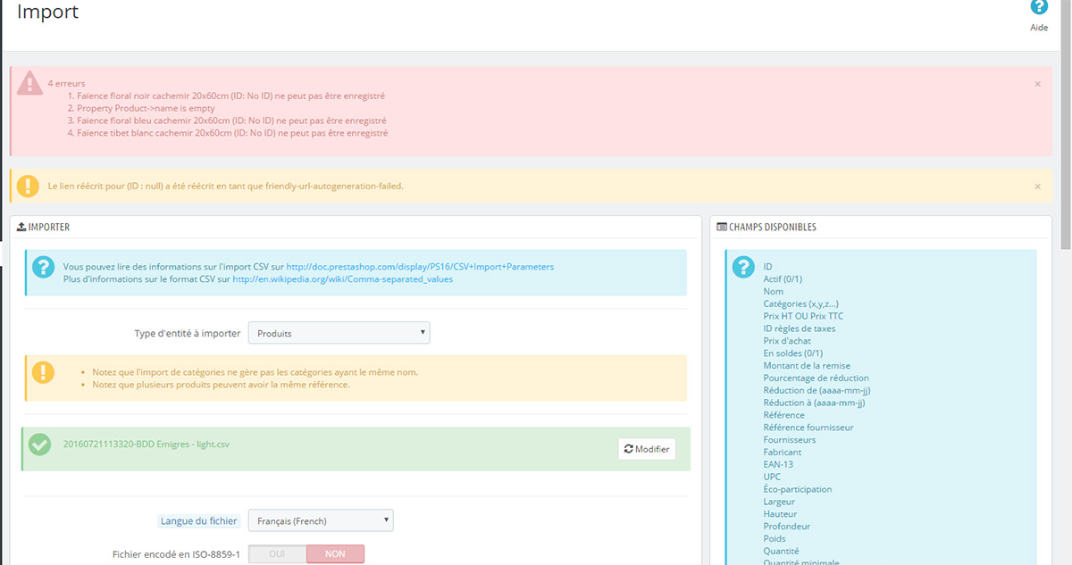

Je tente d'importer 500 produits via CSV mais Prestashop me sert le même message quels que soient mes essais :
"ID ne peut pas être enregistré et Product->name is empty".
J'ai donc tenté avec le CSV fourni par la doc :
"Enabled";"Name";"Categories";"Price";"Tax rule ID";"Buying price";"On sale";"Reference";"Weight";"Quantity";"Short desc.";"Long desc";"Images URL"
1;"Test";"1,2,3";130;1;75;0;"PROD-TEST";"0.500";10;"'Tis a short desc.";"This is a long description.";"
0;"Test 02";"1,5";110;1;65;0;"PROD-TEST2";"0.500";10;"'Tis also a short desc.";"This is a long description too.";"
1;"Test 03";"4,5";150;1;85;0;"PROD-TEST3";"0.500";10;"'Tis a short desc. again";"This is also a long description.";"
  Et ça me renvoie le même message.

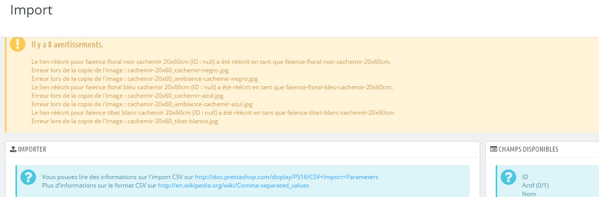

4 erreurs
  1. Test (ID: 1) ne peut pas être enregistré
  2. Property Product->name is empty
  3. Test 02 (ID: No ID) ne peut pas être enregistré
  4. Test 03 (ID: 1) ne peut pas être enregistré
× Il y a 2 avertissements.
  • Le lien réécrit pour (ID : 1) a été réécrit en tant que friendly-url-autogeneration-failed.
  • Le lien réécrit pour (ID : null) a été réécrit en tant que friendly-url-autogeneration-failed.

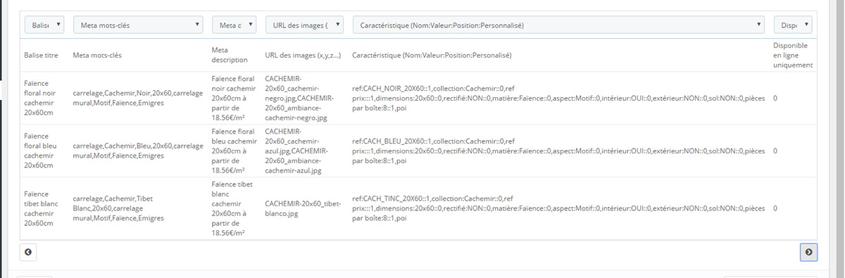

Capture de l'écran d'introduction de l'import.

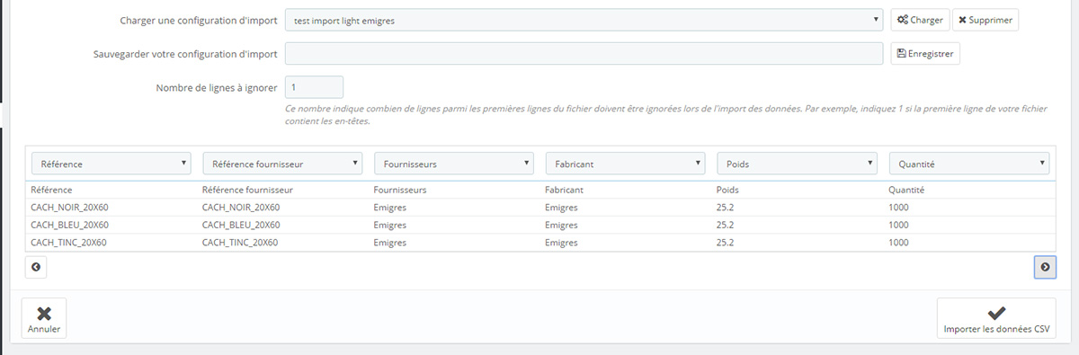

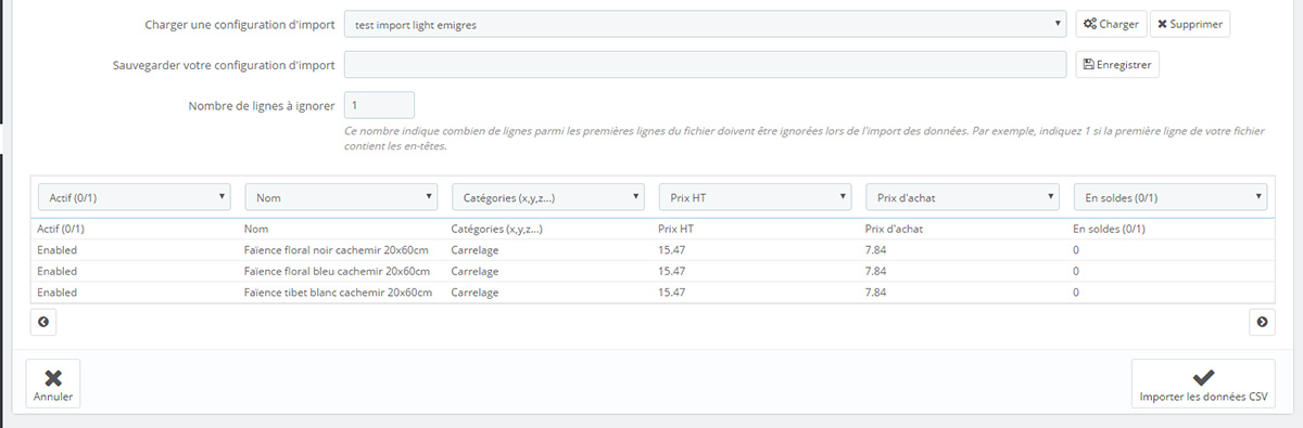

Capture de l'écran des sélections de colonnes
D'ailleurs il est clair avec le message que tu n'as pas lié les colonnes comme il faut.
Si tu as réussi il y a des mois peut-être as tu enregistré le modèle d'import, auquel cas réutilises-le si ton format CSV est identique
Et entre tes ' et " il semble aussi qu'il y ait un gros bazar

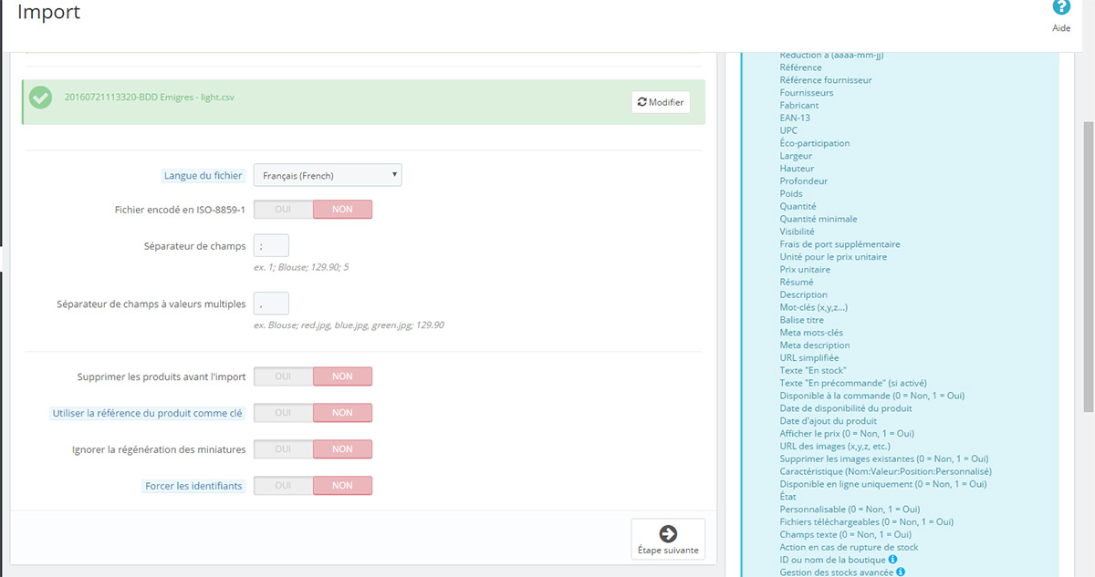

J'allais justement te dire que ça fonctionne parfaitement sur mes serveurs au détail des images que j'ai ignorées.
Par contre j'ai utilisé le référence comme clé, sinon il me semble que les ID sont obligatoire.

J'ai testé et ça ne fonctionne pas. J'ai également essayé un CSV sans entête (donc sans ligne à ignorer).
Je viens de refaire un CSV avec toutes les colonnes par défaut de prestashop. Même résultat (avec ou sans header, avec/sans ID, avec/sans la référence comme clé).

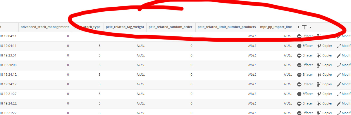

J'ai des champs en plus dans ma base sur la table "ps_product"
Est-ce que ça pourrait être lié ?
Il y a 2 semaines j'ai voulu enlever le module "Pele - related products" et suite à ça je ne pouvais plus éditer mes produits (la sauvegarde plantait). J'ai remis le module (qui est aujourd'hui non installé mais dans la liste de modules) et l'édition de produit fonctionne.
Ca m'affichait un message du genre "pele_tag_weight missing"...
Edited by alexper (see edit history)
Share this post
Link to post
donc le module à surement encore une override semi-active ... qui plante
et, bien que ce ne soit surement pas la cause ici, laisse tomber la 1.6.1.5 c'est une saleté - la 1.6.1.6 ou la 1.6.1.4
