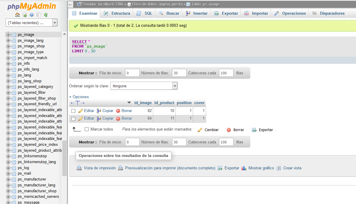

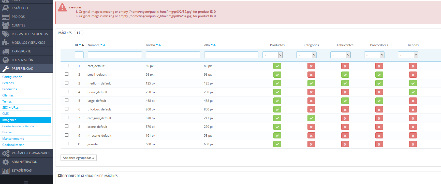

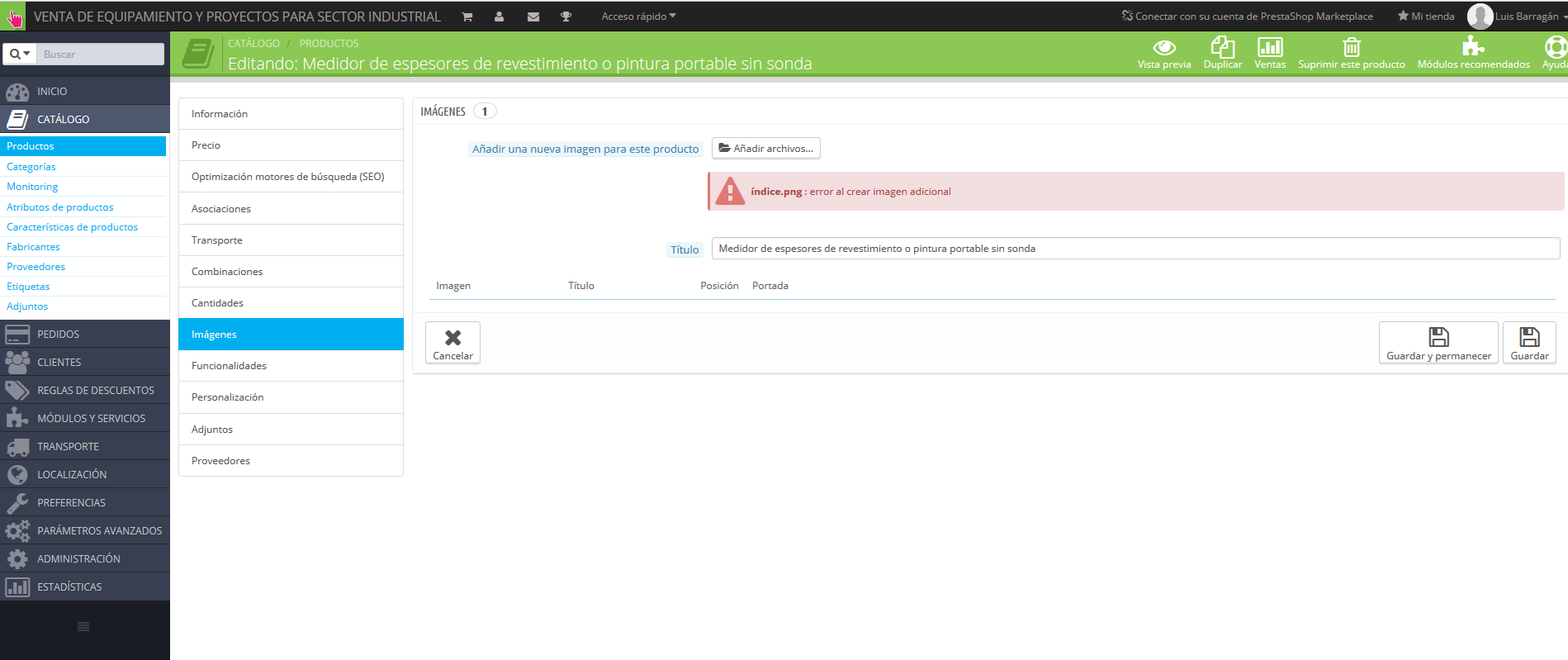

lubarragan Posted July 15, 2016 Share Posted July 15, 2016 Estimados; me es imposible crear imágenes, o subir imagenes en los productos de mi prestashop 1.6; he revisado los foros de que ya habían sobre este tema sin tener ningún resultado, el error es “error al crear imagen adicional”, hice todo lo que ya han dicho en los foros anteriores y nada, alguien me podría dar una mano? Los registros se crean en la BD en la tabla de imágenes, pues he probado cuando quiero regenerara las miniaturas me arroja este error: 2 errores Original image is missing or empty (/home/ingem/public_html/img/p/8/2/82.jpg) for product ID 0 Original image is missing or empty (/home/ingem/public_html/img/p/8/4/84.jpg) for product ID 0 Voy a carpeta correspondiente a las rutas que están más arriba y no existe ninguna imagen. Dejo tres imagenes; la primera es el error en si, y la segunda es la base de datos y la tercera es cuando quiero regenerar las miniaturas. . Les agradezco mucho de antemano. Link to comment Share on other sites More sharing options...

lubarragan Posted July 20, 2016 Author Share Posted July 20, 2016 Accede a la carpeta donde se guardan las imágenes desde ftp y comprueba que estén allí. A lo mejor la carpeta de imágenes no tiene los permisos necesarios. Estimado eso también lo revise, en algún minuto me dejo subir imagenes, pero de un momento a otro arrojo el error... como digo mas arriba en la base de datos se se escribe la subida de imagenes pero no aparecen en ningún lugar, lo permisos los tengo en 777. Link to comment Share on other sites More sharing options...
