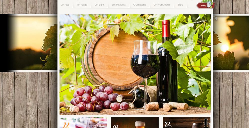

Hugo.b Posted July 12, 2016 Share Posted July 12, 2016 Bonjour à vous tous, J’ai une question sans réponse, je veux ajouter une photo avec une particularité, en fonction de où on clique sur la photo on atterrit sur une page différente (une cible URL différente) Pour vous donner un exemple cela devrait ressembler à la page d’accueil du site leboncoin en fonction du département sur lequel on clique on atterrit sur une page spécifique à notre région. Merci de votre aide Hugo Link to comment Share on other sites More sharing options...

Hugo.b Posted July 13, 2016 Author Share Posted July 13, 2016 En dessous de mon image de vin sur la photo ci-joint. Link to comment Share on other sites More sharing options...
ChDUP Posted July 13, 2016 Share Posted July 13, 2016 Je ne sais pas comment votre image est insérée c'est un module ? greffé sur quel hook ? Si c'est pour insérer entre 2 modules, il vous faudra développer un module. sinon, à vous de trouver le bon emplacement dans vos tpl. Link to comment Share on other sites More sharing options...
Hugo.b Posted July 13, 2016 Author Share Posted July 13, 2016 Il s'agit du module image slider merci beaucoup pour votre aide. Link to comment Share on other sites More sharing options...
